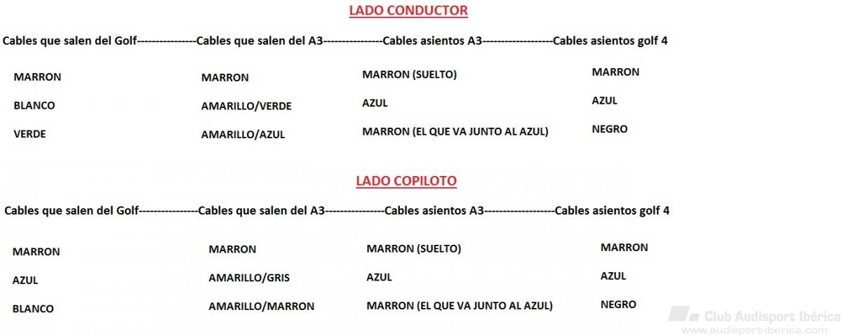

a3_130_tdi Publicado 15 de Abril del 2013 Denunciar Compartir Publicado 15 de Abril del 2013 toma tío te voy a mandar la correspondencia de los cables para que sepas que cable va con cual: me a llevado un rato hacerla pero ahí la tienes, espero haber podido ayudarte. un saludo! Responder Enlace al comentario Compartir en otros sitios web More sharing options...

maxi turbo Publicado 15 de Abril del 2013 Autor Denunciar Compartir Publicado 15 de Abril del 2013 entonces ahora empalmo ya en la orden que pusiste el color de los cables y listo, no? saludos y gracias Responder Enlace al comentario Compartir en otros sitios web More sharing options...
a3_130_tdi Publicado 15 de Abril del 2013 Denunciar Compartir Publicado 15 de Abril del 2013 entonces ahora empalmo ya en la orden que pusiste el color de los cables y listo, no? saludos y gracias Si, pero no olvides desconectar la batería antes de nada para que no te de el error del airbag. Suerte tio a ver si lo consigues poner ya! Jeje Un saludo Responder Enlace al comentario Compartir en otros sitios web More sharing options...
