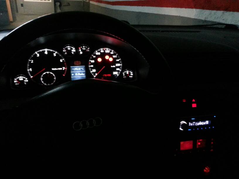

VIX Publicado 25 de Febrero del 2013 Denunciar Compartir Publicado 25 de Febrero del 2013 Buen brico! Si le cambias las bombillas del fis por unas blancas ya verás qué guapo te queda con fis blanco/azulado. Responder Enlace al comentario Compartir en otros sitios web More sharing options...

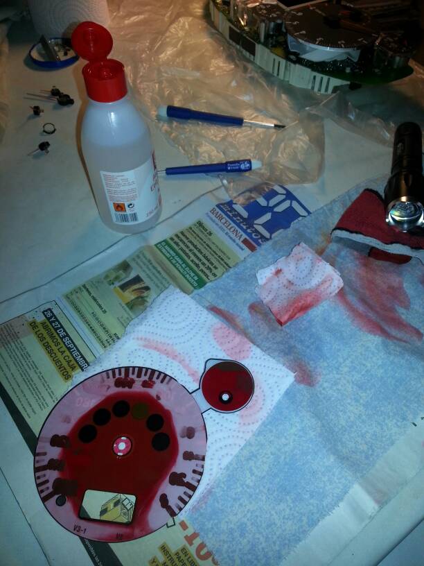

VIX Publicado 12 de Febrero del 2014 Denunciar Compartir Publicado 12 de Febrero del 2014 Yo hace unos meses hice éste brico. Como dice Mikel puedes calibrarlas a ojo. Yo no tenía vag com y lo que hice fue hacer fotos de cómo quedaban exactamente las agujas en reposo. Al volverlas a colocar simplemente procuré que estuvieran exactamente en la misma posición (unas se quedan justo en el mínimo, otras bajan del mínimo, etc). El resultado es que está todo igual menos la temperatura, que igual está un milímetro más bajo de lo que toca, pero vamos, tienes que ser muy fino para darte cuenta. Respecto a la iluminación de las agujas, es cierto que se pierde en parte, aunque no tanto como se ve en las fotos. De todos modos, en mi caso las que más iluminación han perdido son las de gasolina y temperatura. Seguramente se puede hacer algún invento para que iluminen más, pero el resultado general es muy bueno. En mi caso he dejado la iluminación completamente blanca (leds blancos) y queda similar a un rest. Responder Enlace al comentario Compartir en otros sitios web More sharing options...

porter Publicado 12 de Febrero del 2014 Autor Denunciar Compartir Publicado 12 de Febrero del 2014 En color blanco se ven bien las agujas, en mi color la de la hora es la que peor se ve, las otras se ven bien. Un saludo Responder Enlace al comentario Compartir en otros sitios web More sharing options...

VIX Publicado 29 de Mayo del 2014 Denunciar Compartir Publicado 29 de Mayo del 2014 (editado) A ver, ahora que lo pienso mejor... a qué cuadro nos referimos y a qué luz? Las bombillas de los cuadros pre SON BLANCAS y el rojo lo hace el tinte que hay detrás de las esferas, por tanto para ponerlas blancas las bombillas se conservan las que lleva. Si nos referimos al FIS, esas si que son iguales pero tintadas de rojo (que con los años se vuelve naranja). Las bombillas serian estas: (foto sacada de http://www.audisport-iberica.com/foro/topic/289556-bombillas-cuadro-mando/) En Ebay las venden iguales pero con led http://www.ebay.es/itm/Tacho-Umbauset-LED-WEISS-Audi-80-90-B3-B4-Cabrio-Coupe-/250424011652?pt=DE_Autoteile&hash=item3a4e6f2b84&clk_rvr_id=641075554121 Editado 29 de Mayo del 2014 por VIX Responder Enlace al comentario Compartir en otros sitios web More sharing options...
