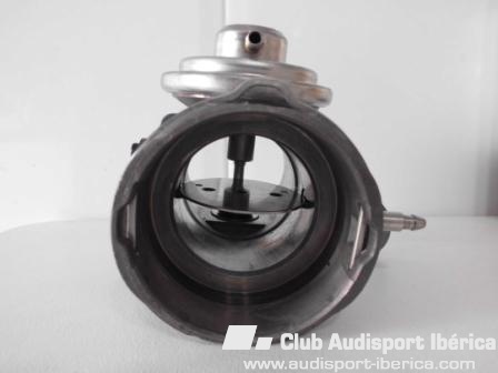

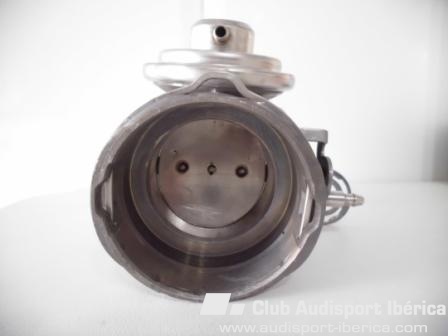

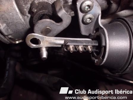

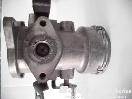

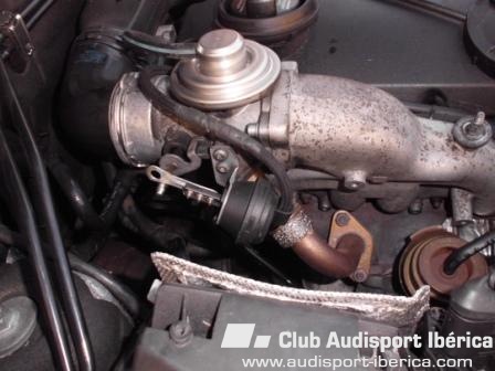

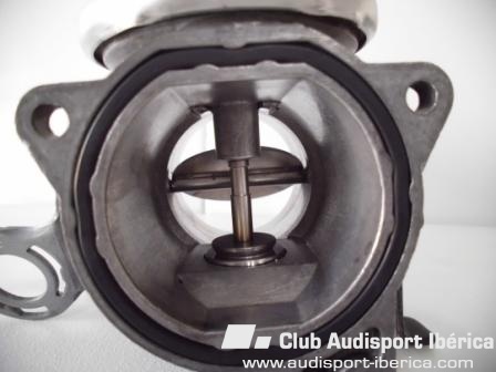

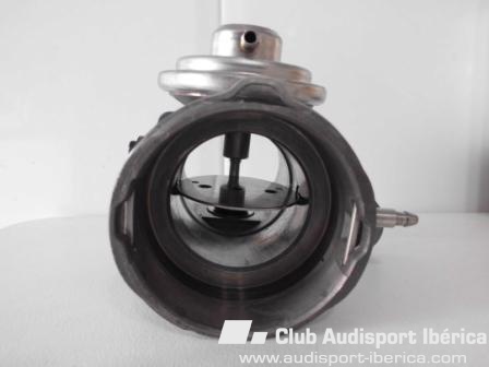

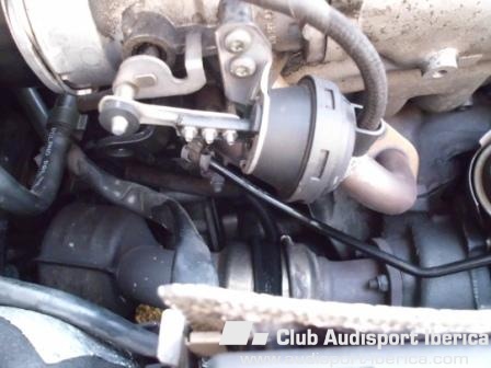

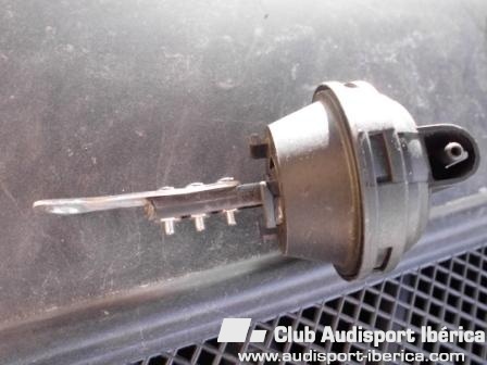

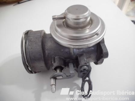

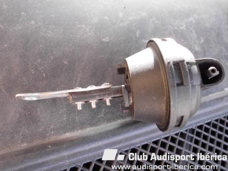

UVAS Publicado 2 de Marzo del 2013 Autor Denunciar Compartir Publicado 2 de Marzo del 2013 (editado) Mirando un poco por el motor me di cuenta que mi averia era que la valvula de vacio, que abre y cierra la EGR, tenia roto el eje, pongo fotos con el apaño que le hecho: He aprobechado y he desmontado la EGR y la he pegado un lavado: Muchas gracias por vuestra ayuda. un saludo. Editado 2 de Marzo del 2013 por UVAS Responder Enlace al comentario Compartir en otros sitios web More sharing options...

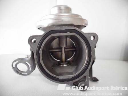

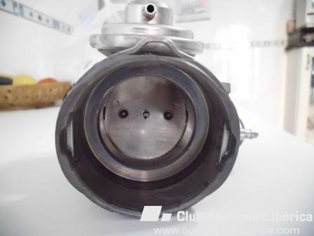

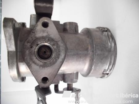

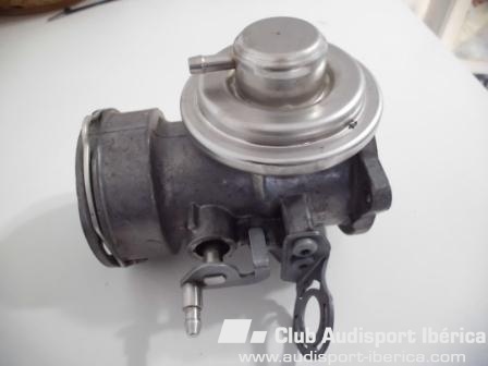

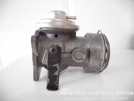

UVAS Publicado 2 de Marzo del 2013 Autor Denunciar Compartir Publicado 2 de Marzo del 2013 (editado) Fotos de la EGR limpita: Editado 2 de Marzo del 2013 por UVAS Responder Enlace al comentario Compartir en otros sitios web More sharing options...
UVAS Publicado 3 de Marzo del 2013 Autor Denunciar Compartir Publicado 3 de Marzo del 2013 Una pequeña curiosidad. Por que se ha podido romper esa pieza de la valvula de vacio? A alguien mas le ha sucedido esto? Responder Enlace al comentario Compartir en otros sitios web More sharing options...
Tolo Publicado 3 de Marzo del 2013 Denunciar Compartir Publicado 3 de Marzo del 2013 (editado) Lo que está roto ni abre ni cierra la EGR. Cierra la chapaleta de admisión en el momento de parar el motor, para que no retiemble tanto el motor al cortar la inyección. LA EGR es la que está colocada verticalmente. Editado 3 de Marzo del 2013 por Tolo Responder Enlace al comentario Compartir en otros sitios web More sharing options...
