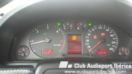

Si te refieres a la aguja que te marca la temperatura del motor, si no te suele llegar a 90º grados o también si lo llevas relajado baja es que tienes el termostato cascado, la sonda de temperatura se suele cambiar cuando has cambiado el termostato y no llega a su temperatura, es que esta el sensor cascado, por lo menos en mi motor 1.8T el sensor de temperatura también ayuda al consumo, según la temperatura del motor inyecta mas gasolina o menos para que siempre este en su temperatura optima, luego hace otras funciones.
Aun que haga mucho frio tiene que subir asta los 90º grados, aveces pasa que aun habiendo cambiado el termostato igual vas en 5ª y lo llevas relajado y la temperatura baja un poco, por que hace mucho frio y al llevarlo relajado el frio le puede mas que la temperatura que tiene de ir relajado en ese momento.

Y un apunte, mientras no te llege la aguja de la temperatura como me a llegado a mi antes de ayer :ranting2: :ranting2: , pues entonces va bienn!!!! :lmfao: :lmfao: :lmfao:

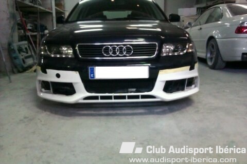

el resultado final es este .
nuevo aspecto del coche.
como extra yo he cogido la goma de plástico que rodea el faro original y la he puesto encima del faro nuevo cortando y pegando la para que tape mejor ya que los nuevos eran algo finos y dejan un hueco feo.
tiempo de trabajo tira tira 1H :thumbsup:
