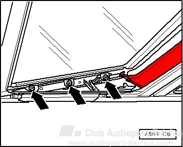

wankel Publicado 25 de Abril del 2013 Denunciar Publicado 25 de Abril del 2013 Sata yo también tenía unos ruidos horribles en el techo cada vez que cogía un bache, como si tubiera un hierro suelto en el techo. Al final desmonté el cristal y ví que es un deflector trasero que se ha salido de las dos guías laterales que empujan la bandeja hacia delante y hacia atrás. Si lo desmontas se ve claramente qué es lo que falla y no hace falta desmontar el tapizado del techo. Espero que sea eso. Un saludo. Responder
sata Publicado 25 de Abril del 2013 Denunciar Publicado 25 de Abril del 2013 Sata yo también tenía unos ruidos horribles en el techo cada vez que cogía un bache, como si tubiera un hierro suelto en el techo. Al final desmonté el cristal y ví que es un deflector trasero que se ha salido de las dos guías laterales que empujan la bandeja hacia delante y hacia atrás. Si lo desmontas se ve claramente qué es lo que falla y no hace falta desmontar el tapizado del techo. Espero que sea eso. Un saludo. Es muy probable que sea eso, ya que a veces la bandeja se descuadra y hace que se quede pillado el techo.Sobretodo cuando lo tengo abierto del todo y trato de cerrarlo.Si le ayudo con la mano cierra,.............. pero ya verás como el crsital pasa de mí cara en un día de lluvia,..... Alguna vez he mirado de meterle mano,...pero no tengo ni pajolera idea de por donde empezar. ¿Como lo sacaste? Espero que sean iguales porque creo que hubo dos fabricantes para el techo solar.Al menos algo así pone el ETKA. Muchas gracias por tu ayuda. PD: Nos vamos del hilo de zyx,....pero espero que no le importe ya que él también lleva techo .Si molesta,...abro un hilo sobre este problema. Responder

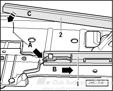

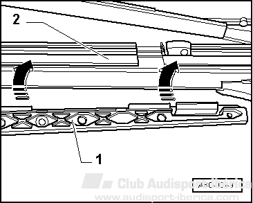

wankel Publicado 25 de Abril del 2013 Denunciar Publicado 25 de Abril del 2013 Es más fácil de desmontar de lo que parece, solo hay que quitar 8 tornillos torx T25. Antes de eso hay que quitar dos marcos de plastico por cada lado, uno por arriba y otro por abajo y se quedan a la vista los tornillos. Te pongo fotos del Elsa: Por cierto, en esta última foto te he puesto en rojo el deflector que se suelta. Una forma fácil de ver si está suelto es ponerlo en posición inclinado pero a media altura y moverlo con la mano. Si se mueve es que se ha soltado y si está fijo está correcto. Hala, ya tienes tarea para mañana, jeje Un saludo. Responder
