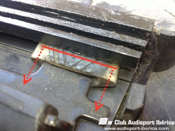

Eo,....ya he sacado el cristal y he visto el porque del ruido.No lo he podido arreglar pero ya sé a que se debe.Creo que es lo que decias de las guias laterales.

Una vez que esta el cristal fuera, he podido comprobar que la causa del ruido se debe a que en la guía izquierda, me falta esta pieza blanca:
La he sacado un poco de la guía para poder verla bien y hacer la foto. A ver como me lo monto para hacer algo similar en la otra guía.
Bueno, no lo tengo la solución pero si la causa. :clap:
Ah,....y lo que comenta zyx de ajustar bien el cristal a la hora de colocar los tornillos es importante.Ya que si no,....roza en la chapa y al cerrar va forzado.Yo he tenido que ajustarlo un par de veces hasta que ha quedado bien.
A vosotros os sonaba por lo mismo ??
Saludos.
PD: Con un poco de suerte, igual aparece la pieza cuando retire el tapizado para poner las barras del techo. :laugh:
A mi no me sonaba por eso, es más, por la foto que pones nuestros techos son diferentes porque esa pieza no la identifico.
