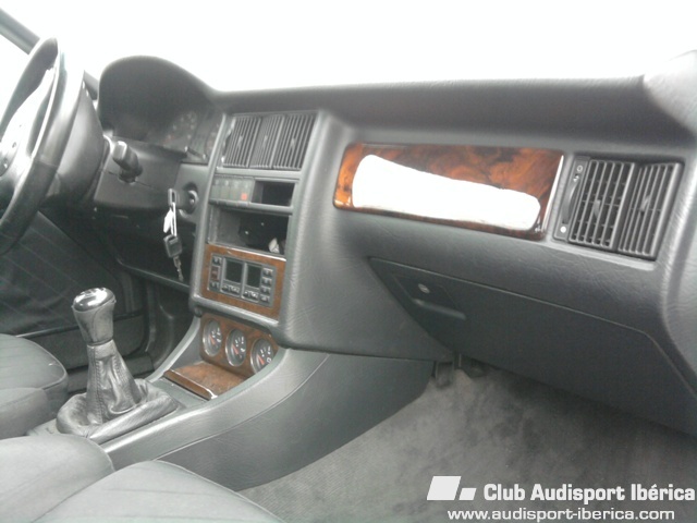

Tengo un audi coupe, 2.8, del año 1995, lleva climatizador, que esta dividido en dos pantallidas ( una de grados y otro de pontecia ) la de pontecia se me ha quedado sin luz, es decir, solo se me ilumina en rojo una parte. He visto otro post, donde se cambia la bombillas, pero no es igual que el mio.
La solución CREO que es cambiar el modulo, también los botones van un poco mal también, la duda es, con los que llevan el audi a3, o me tengo que fijar en alguna refeferencia, ¿Son compatibles?
He encontrado varios por internet, en a3 lo lleva muy parecido, pero mi duda es, que creo que hay dos referencias distintas.
Os agradeceria me pudieras ayudar! Voy un poco perdido, y no se en que me tengo que fijar, o si pasa algo si pongo un climatizador igual pero con otra ref.
Adjunto foto del climatizador que llevo.
MIL GRACIAS!
Buenas noches boli007 creo que con otra referencia no te va a servir, en mi Audi a6 c4 es igual que el tuyo y cuando compre el coche desegunda mano no me funcionaba, compre uno igual de un Audi a4 pero con referencia distinta y no me valió, compre otro en un anuncio de segunda mano de la misma referencia y funcionando sin problemas
