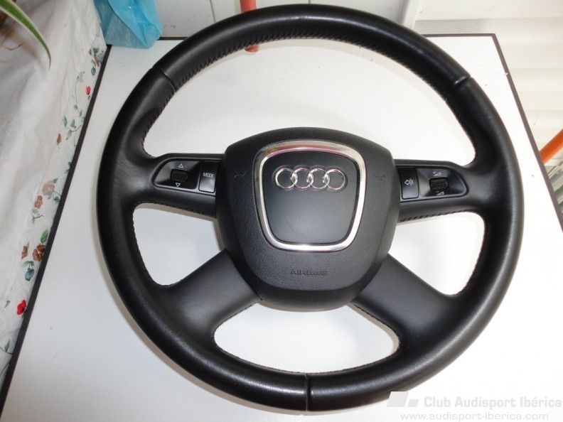

matinex Publicado 11 de Marzo del 2013 Denunciar Publicado 11 de Marzo del 2013 (editado) Si es este el volante, va sujeto con los dos tornillos que te hemos dicho..... Editado 11 de Marzo del 2013 por matinex Responder
santocas Publicado 11 de Marzo del 2013 Autor Denunciar Publicado 11 de Marzo del 2013 Pero da la casualidad que ese no es el volante que monta el Restiling........... Saludos Responder
jabicho Publicado 13 de Marzo del 2013 Denunciar Publicado 13 de Marzo del 2013 va a presión , no va atornillado,y para sacarlo hay que empujar las grapas hacia dentro Responder
santocas Publicado 13 de Marzo del 2013 Autor Denunciar Publicado 13 de Marzo del 2013 Te refieres a empujarlas hacia el eje del volante, vale pero, ¿las 2 a la vez , o de una en una?(me refiero a las grapas), las 2 a la vez creo que no se puede, corrigeme. Un saludo Responder
