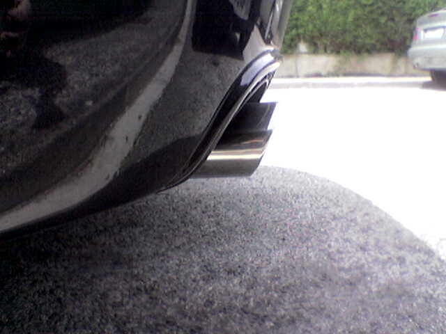

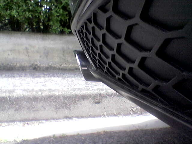

txispis Publicado 31 de Mayo del 2005 Autor Denunciar Publicado 31 de Mayo del 2005 (editado) La curvatura del paragolpes hace que segun de donde mires parece que está ma afuera la cola. Si la miras de fuera para adentro parece que sale mucho, pero si la miras del centro del coche para afuera apenas sale 1 cm la parte alta... Medido en un RS6 que hay por aqui cerca y que utilizo como plantilla y le tomo medidas La cola de escape sale 1cm + o - del lado interior y 4 cm del exterior. Eso si las salidas originales estan cortada oblicuamente en los dos sentidos horizontal y vertical. Las salidas que se pueden encontrar solo tienen oblicuo el plano vertical No haces nada soltando la bateria, ya que solo proteges la bateria... creo yo. La corriente de la soldadura puede entrar por cualquier masa de cualquier aparato y petartelo. Te hablo desde el desconocimento en la soldadura en coches. Si hay algun experto por ahí, que nos eche un cable. saludos Editado 31 de Mayo del 2005 por txispis Responder

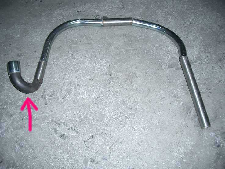

PyE Publicado 31 de Mayo del 2005 Denunciar Publicado 31 de Mayo del 2005 En mi modesta experiencia... siempre he soldado infinidad de coches simplemente soltando la bateria por completo y nunca he tenido ningún problema... lineas completas de escape... arcos de seguridad para rallys... refuerzos de chasis, etc... y como digo nunca he tenido problemas... es más en mi coche lo hice así cuando puse las colas de escape y todo bien... por seguridad extra supongo que no estaría de más desconectar la centralita electronica ( por si acaso)... Si alguno nos alecciona mejor sobre éste asunto yo estoy muy interesado... Un saludo. <_< PD: buen trabajo Txispis pero.... ¿no existe hueco alguno para que no tengas que dar ese rodeo?... a la larga te dará problemas esa curva seguro... rePD: esa soldadura... hay que perfeccionarla ... Responder
txispis Publicado 31 de Mayo del 2005 Autor Denunciar Publicado 31 de Mayo del 2005 (editado) PyE dijo: rePD: esa soldadura... hay que perfeccionarla ... Capullo La hice con soldadura de hilo, y hace mucho que no la tocaba, yo soy mejor con el electrodo. Pero no te preocupes por la curva, no hay manera humana de pasar al otro lado, la soportare con soporte y goma al otro lado y listo. La voy a Hacer de inox completamente y con Tig... Ademas que c*** lo mio es la electricidad y no de coches precisamente. Otra cosa es que yo viviera 40 km mas abajo... entonces no te libra nadie de hacerme las soldaduras saludos Editado 31 de Mayo del 2005 por txispis Responder

PyE Publicado 31 de Mayo del 2005 Denunciar Publicado 31 de Mayo del 2005 Aceptamos barco... como animal acuatico... ja,ja,ja... Si no queda otra yo pondría doble pared de tubo en la curva exterior que te señalo porque a la larga los gases de escape te harán un agujero ahí... Un saludo. Responder
txispis Publicado 31 de Mayo del 2005 Autor Denunciar Publicado 31 de Mayo del 2005 goolfo dijo: por cierto qeda de lujo esa cola qizas un poco demasiado fuera pero muy chula. Para que os hagais una idea de como quedan las colas vistas desde los dos lados.... esta desde el centro del coche para afuera. Responder
txispis Publicado 31 de Mayo del 2005 Autor Denunciar Publicado 31 de Mayo del 2005 Y ahora desde fuera hacia el centro... La curvatura del paragolpes hace que la apariencia sea de mas salida... No se quizas un cm para adentro estaría mejor... Pero asi no me disgusta B) No se que os parece. saludos Responder
