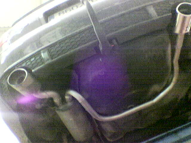

aduanero1 Publicado 13 de Noviembre del 2005 Denunciar Publicado 13 de Noviembre del 2005 Un 10 por el obron, pero una cosa Txispis, no se te obstruirá antes el catalizador al tener menos tiro la salida que has transformado?, tiene mucho mas recorrido y menos directo, con lo cual estrangulas un poco la salida de gases, rebotando en parte estos hacia adentro Responder
txispis Publicado 13 de Noviembre del 2005 Autor Denunciar Publicado 13 de Noviembre del 2005 Las dos salidas van al mismo sitio, con lo que si obstruyes algo una, sale mas por la otra y viceversa. Asi que seguro saldrá mas humo por la corta que por la larga, pero es que no me apetecía hacer una falsa, se nota es seguida Si tiene algún efecto el tiempo lo dirá, el catalizador nuevo lleva 20000 km. Ya veremos. Esto es pura estetica. Saludos Responder

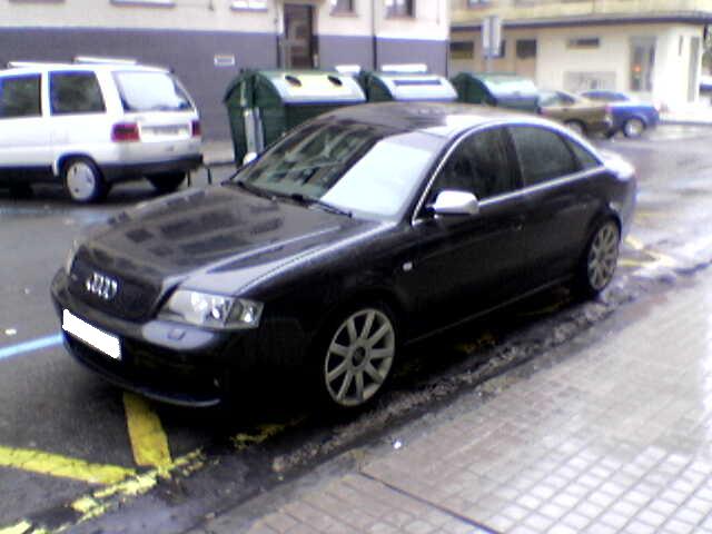

Baquero Publicado 13 de Noviembre del 2005 Denunciar Publicado 13 de Noviembre del 2005 Te ha quedado muy bien, estoy como loco por verlo en vivo el Jueves. Un saludo Responder
kdlang Publicado 13 de Noviembre del 2005 Denunciar Publicado 13 de Noviembre del 2005 Si señor!!! Te ha quedao muy guapo Joaquin tio.jod** si parece hasta un RS6 Casi nadie diria que no lo es......... Salu2. Responder

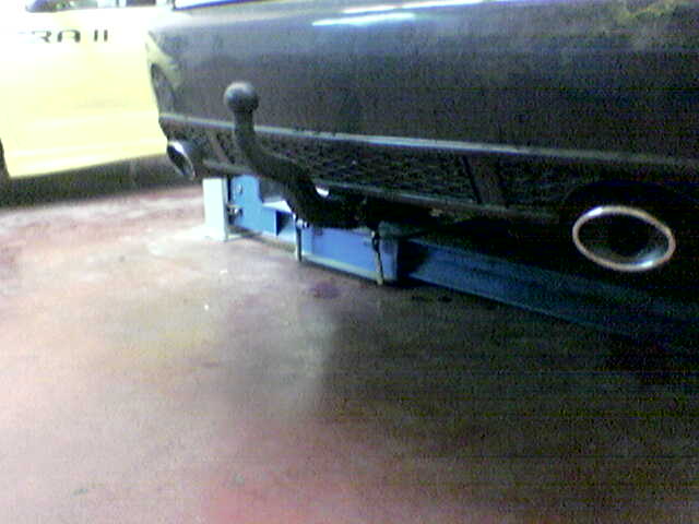

JNV Publicado 14 de Noviembre del 2005 Denunciar Publicado 14 de Noviembre del 2005 (editado) Acordaros que para soldar con electrica en el coche hay que colocar siempre el aparato electronico de proteccion en la bateria. Joaquín te ha quedado muy bien el escape, el problema será la ITV, no? El gancho de remolque es el original de audi, verdad? Por cierto sabes como se llama o donde comprar el aparatito para soldar en los coches?? Editado 14 de Noviembre del 2005 por JNV Responder
txispis Publicado 14 de Noviembre del 2005 Autor Denunciar Publicado 14 de Noviembre del 2005 Acordaros que para soldar con electrica en el coche hay que colocar siempre el aparato electronico de proteccion en la bateria. Joaquín te ha quedado muy bien el escape, el problema será la ITV, no? El gancho de remolque es el original de audi, verdad? Por cierto sabes como se llama o donde comprar el aparatito para soldar en los coches?? Si es el gancho original, siempre lo tenia guardado, pero ahora con los paragolpes de fibra tengo que tener cudadin... Si para la itv, como es una ñapa de quita y pon, le pondré una salida recta y ya está. Saludos Responder

txispis Publicado 6 de Diciembre del 2005 Autor Denunciar Publicado 6 de Diciembre del 2005 una fotiki con el movil y las carcasas de espejos montadas Responder
JNV Publicado 7 de Diciembre del 2005 Denunciar Publicado 7 de Diciembre del 2005 muy guapo y mucho más RS6 Responder

rubencito® Publicado 16 de Diciembre del 2005 Denunciar Publicado 16 de Diciembre del 2005 os dejo en imagenes lo que monte el sabado... así veis los resultados de mi mas costosa ñapa (en tiempo). No era facil el converir la salida doble lateral en dos, una a dada lado, pero al final creo que no ha quedado mal. Espero que os guste, y perdonar la calidad de las fotos... la olvide en casa hola txispis, lo primero felicidades por como ha quedado ese pedazo de a6-rs :drool: y lo segundo viendo esta foto y teniendo en cuenta que soy profano en la materia no hubiera sido mas facil que el tubo hiciera este recorrido disimulandolo con la parte baja del paragolpes :drool: salu2 y enhorabuena de nuevo por el resultado Responder
JNV Publicado 16 de Diciembre del 2005 Denunciar Publicado 16 de Diciembre del 2005 si no me qeuivoco no hay espacio material para poder pasarlo por donde tú indicas. Pero ya lo confirmara Txispis :drool: Responder
