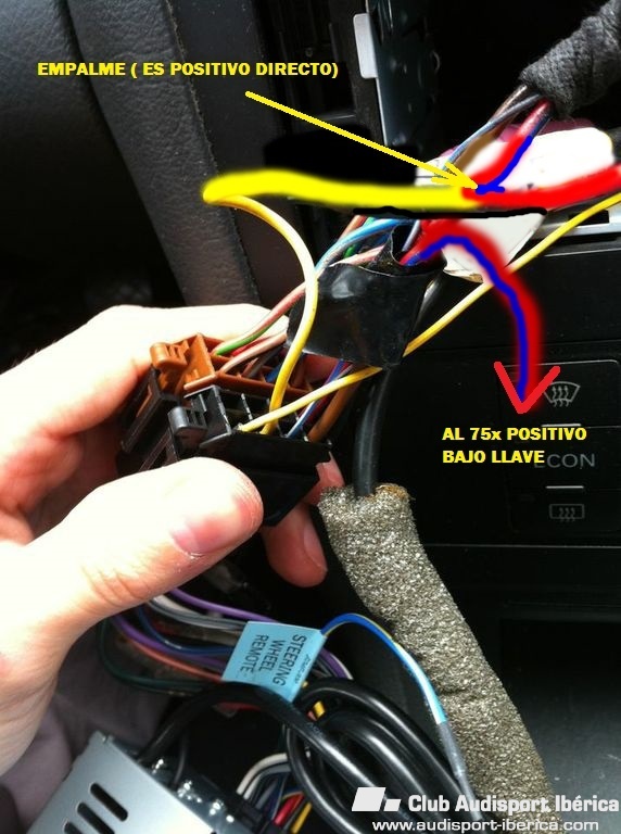

buenas aqui les dejo las fotos que acabo de sacar de la instalacion de la radio os lo dejo en un enlace a dropbox y veis el coche de paso jeje espero solucionarlo pronto y muchisimas gracias por vuestra colaboracion

Usando una de tus fotos, te he hecho esto, a ver si te saca de dudas :thumbsup:
Es lo que tienes que hacer.
Perdon por la calidad de las modificaciones, pero lo del Photoshop no es lo mio, hago lo que puedo :innocent:

muchas gracias mikela4 :notworthy: si bien e entendido solo tengo que quitar del empalme que tiene echo el rojo/azul que va al iso de la radio y tirar el cable al 75X de positivo bajo llave no? y con eso lo tendria solucionado el problema y podre apagar la radio desde el contacto, tambien decir que el cable de la radio lo tengo cambiado el rojo por el amarillo lo dejo asi o lo pongo como venia rojo/rojo y amarillo/amarillo? quiero hacerlo de una y no tocar mas por si las moscas ejeje
