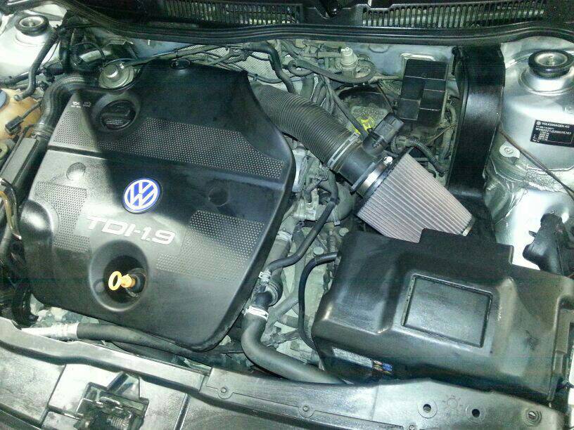

elgrajo Publicado 26 de Febrero del 2013 Denunciar Publicado 26 de Febrero del 2013 Lo suyo es aislar lo mas que se pueda el filtro de aire del vano motor para evitar que el aire caliente procedente del motor sea absorvido por la admision. Si no lo aíslas bien perderas mas que ganaras. Esto es un filtro bien instalado: Este también: Y este en cambio es un filtro mal instalado ya que el calor del motor es aspirado por el filtro: Un saludo. Responder

porter Publicado 28 de Febrero del 2013 Denunciar Publicado 28 de Febrero del 2013 Lo suyo es aislar lo mas que se pueda el filtro de aire del vano motor para evitar que el aire caliente procedente del motor sea absorvido por la admision. Si no lo aíslas bien perderas mas que ganaras. Esto es un filtro bien instalado: Este también: Y este en cambio es un filtro mal instalado ya que el calor del motor es aspirado por el filtro: Un saludo. Sabes donde venden esas cajas para aislar el filtro? Llevo tiempo buscando unas de ese estilo pero no encuentro Un saludo Responder
elgrajo Publicado 28 de Febrero del 2013 Denunciar Publicado 28 de Febrero del 2013 Sabes donde venden esas cajas para aislar el filtro? Llevo tiempo buscando unas de ese estilo pero no encuentro Un saludo Normalmente son artesanales, pero alguna vez he visto por ebay kits completos,eso si valen cerca de los 2000€. Responder
