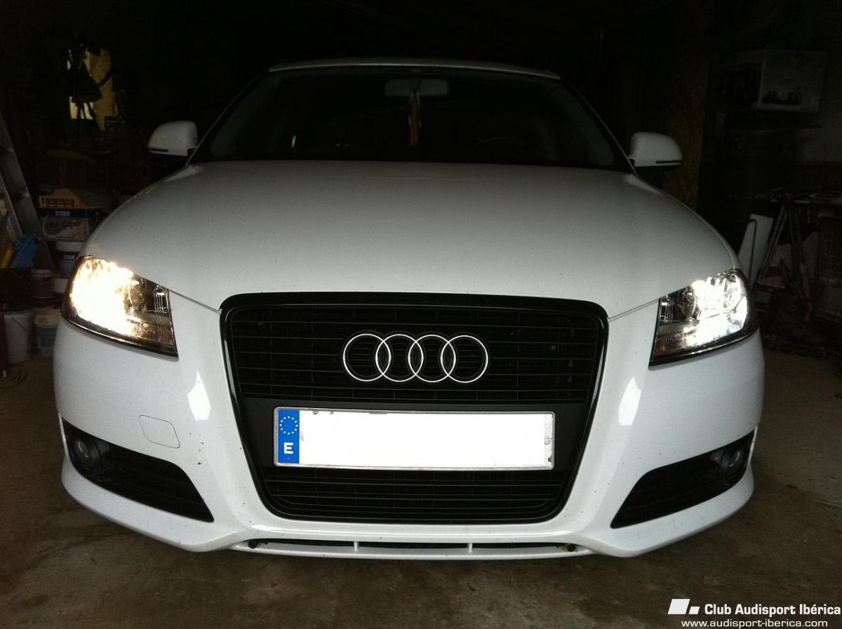

deejay Publicado 27 de Febrero del 2013 Denunciar Publicado 27 de Febrero del 2013 buenas el caso es que he comprado los leds para el a3 8p restyling y hay muy poco sitio para cambiarlos, y al ponerlo no consigo girar el casquillo para que enganche en el foco, nose si no me vale la bombilla o que pasa.... necesito sacar el foco?? tambien le quiero cambiar las de posicion por bombillas azuladas pero ya me da miedo intentar sacarlas..... pongo una foto para que veais lo bien que quedan..... Responder
dejota Publicado 27 de Febrero del 2013 Denunciar Publicado 27 de Febrero del 2013 Buenas,te comento.Esas Drl llevo yo y es simplemente encajar no hay que girar,en cambio las de cruces si. S2. Responder
deejay Publicado 27 de Febrero del 2013 Autor Denunciar Publicado 27 de Febrero del 2013 Solo encajar?? Pues para sacar las dlr de serie hay que girar un poco para sacarla del foco nose.... Bueno de momento las llevo encajadas como tu dices, a ver si no las pierdo jejej. Responder

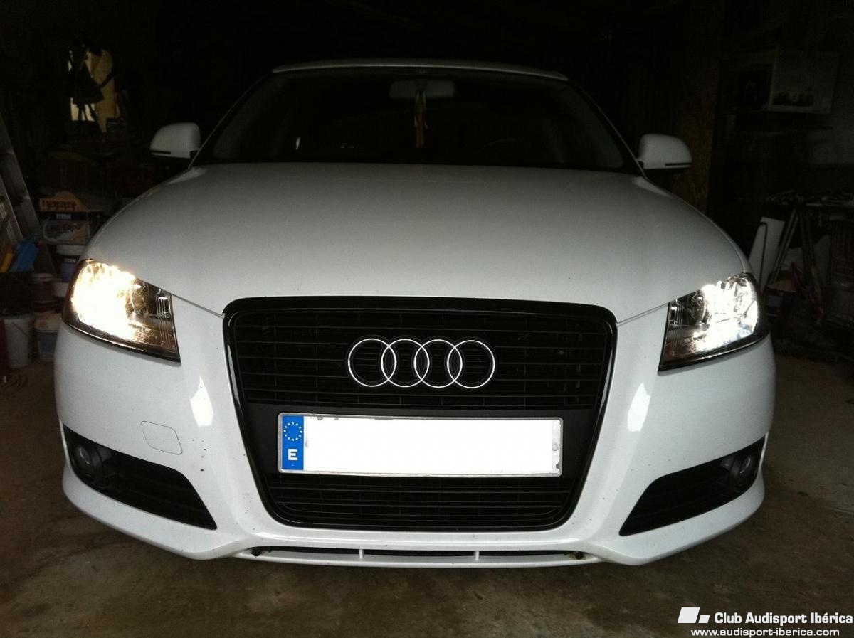

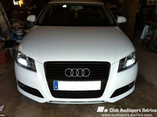

deejay Publicado 28 de Febrero del 2013 Autor Denunciar Publicado 28 de Febrero del 2013 Nose si sabeis k las drl y posicion es la misma bombilla. Podeis comprobarlo vosotros mismos. Solo que en funcion de una u otra cosa funciona a distinta potencia. Saludos queria decir que tambien queria cambiar las de cruce....... que de hecho las acabo de montar y quedan de lujo pongo una foto con un foco con cada bombilla para que veais la diferencia. Responder
ilsc Publicado 28 de Febrero del 2013 Denunciar Publicado 28 de Febrero del 2013 ¿Has puesto tb led en cruce H7? Responder
deejay Publicado 28 de Febrero del 2013 Autor Denunciar Publicado 28 de Febrero del 2013 ¿Has puesto tb led en cruce H7? no, he puesto halogenas efecto xenon, esas q llevan el cristal de la bombilla un poco azulado Responder
ilsc Publicado 28 de Febrero del 2013 Denunciar Publicado 28 de Febrero del 2013 ¿Has puesto tb led en cruce H7? no, he puesto halogenas efecto xenon, esas q llevan el cristal de la bombilla un poco azulado Yo llevo las blue vision (la última versión) y se nota una gran diferencia de color (las drl mucho mas azuladas). Mi coche es de julio de 2008 (primeros restyling) y me dan fallo como he dicho antes si no arranco en posicion 0. Responder
