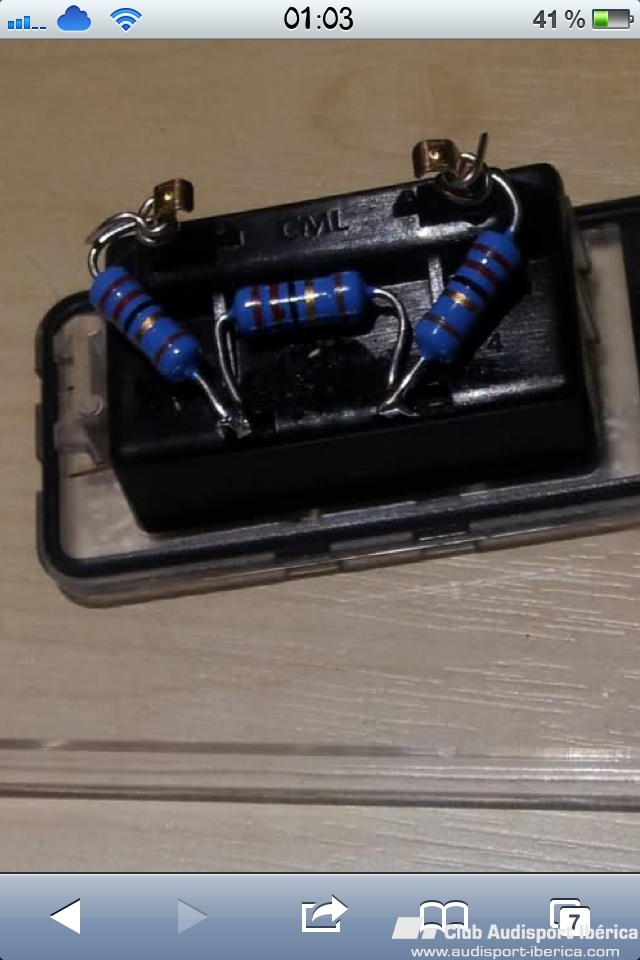

Alguien me puede decir qué resistencia tengo ke poner en unos leds de matricula originales de audi?? Los tengo en casa desde hace un mes porque me dan fallo y quiero ponerlos de una vez!!
Gracias y a ver si alguien me echa una manilla ke llevo 2 AÑOS de led en led para ponerlos y ke no salte el chivato...

Yo estos días he colocado los led en la matrícula de mi A3 del 2011 (al parecer es el modelo que más lata da para conseguir ponerle los led en la matrícula). Después de pelearme en busca de unos led que no diesen fallo durante más de un año... un amigo que se dedica a temas eléctricos ha encontrado la forma de colocarlos y que no den error incluso sin ser led con Canbus, unicamente ha colocado una resistencia de cerámica y aluminio en el interior del portón del maletero, bien escondido y sin que tenga nada alrededor para que no toque nada por el calor que desprende al encenderse y fuera una placa de 6 led en cada plafón (para mi opinión creo que me he pasado con los 6 led ya que iluminan mucho, e igual los cambio por unos de 3 leds), bueno y al final me ha quedado perfecto, no da error de ningún tipo en la centralita ni nada por el estilo.

Yo acabo de pedir unas como estas, pero cascan bastante facil, las tenia antes y llega un momento que no lucen, ni da fallo, queda funcionando la resistencia, pero el led no ilumina.. no se por que :(
Si a las nuevas que pedi le pasa lo mismo, metere una resistencia ceramica con disipador en el interior del porton y listo!

Cuantas resistencias has tenido que poner, 1 o 2? basta 1 para las dos bombillas no? van en paralelo?
si, solo ha llevado una resistencia, lo que no te puedo decir es de cuanto porque no tengo ni idea de electrónica, si no llegais a conseguirlo puedo hablar con el, que compra el material e igual os lo vende y lo preparais vosotros.
Al parecer, según me ha dicho el que me lo ha montado, el modelo del 2011 es mucho mas "sensible" que los modelos anteriores y tienen que ser exactos y que en los modelos anteriores necesita una resistencia mas grande...
