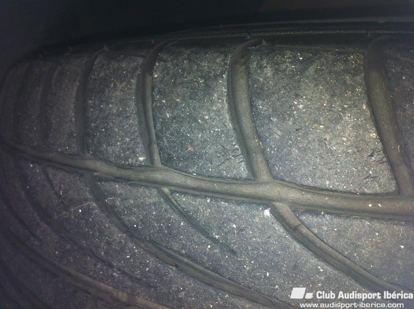

Brosi Publicado 19 de Septiembre del 2013 Autor Denunciar Publicado 19 de Septiembre del 2013 Turbin, si en tu caso sólo es en esos 2 cm, yo tambien creo que es del alineado delantero sin más. Pero en mi caso es raro, porque gasta los tacos exteriores copletos, y deja "bien gastado" el centro. Txetxu, donde montas las Kumho a ese precio? Responder
Turbin Publicado 19 de Septiembre del 2013 Denunciar Publicado 19 de Septiembre del 2013 Pondria fotos, pero es que no se ve bien el desgaste, comodigo es como si una ubiera ido abierta y la otra cerrada, pero el coche sueltas el volante y va recto como una flecha. Las Kumho las lleve en el Alfa y no me gustaron nada de nada, no se si por el modelo que era muy duro y no agarraba nada y en mojado... ni te cuento. Saludos. Responder

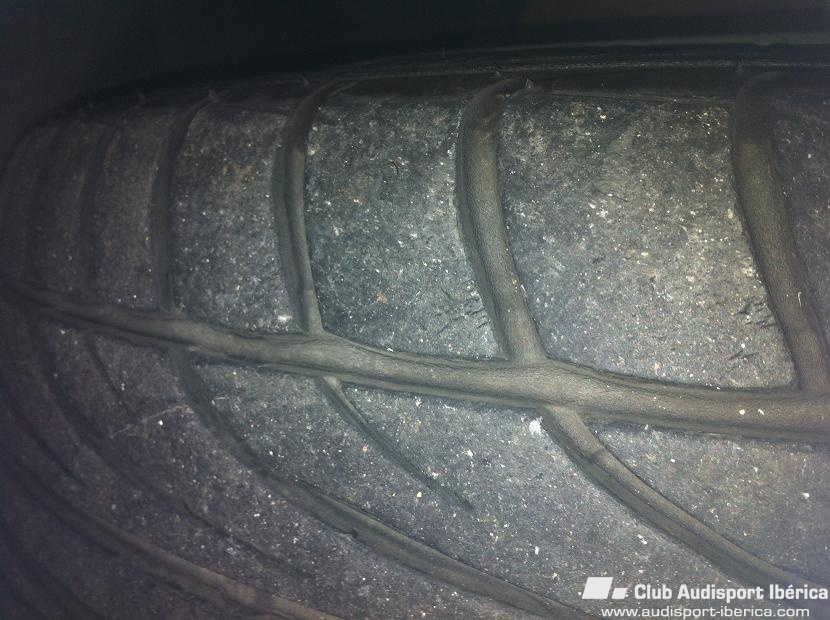

MooCKye Publicado 24 de Septiembre del 2013 Denunciar Publicado 24 de Septiembre del 2013 Aqui tienes una foto en la que se aprecia el desgaste irregular de los hombros, sobre todo el interior, así como el enorme taqueado. Nada que ver con las mías llevo ya 18.000KM te dejo una foto para que veas la diferencia ya que el mio no se come los neumáticos los gasta por un igual. Responder
Txetxu A. Publicado 24 de Septiembre del 2013 Denunciar Publicado 24 de Septiembre del 2013 Turbin, si en tu caso sólo es en esos 2 cm, yo tambien creo que es del alineado delantero sin más. Pero en mi caso es raro, porque gasta los tacos exteriores copletos, y deja "bien gastado" el centro. Txetxu, donde montas las Kumho a ese precio? Yo vivo en Getxo (Bizkaia) y cansado de presupuestos altos y siempre las mismas marcas, decidí comprarlas en "www.tooneumaticos.com" Los envían a cualquier taller que les indiques, aparte de sus asociados. Yo hice que me los enviaran a un asociado de otra web (Muchoneumatico.com) y me los montaron por 10 € cada uno. Muy contento con LE Sport Ku39 en mojado y en frío, pero en seco, aunque no van mal, les falta algo. En esta web los Vredestein Ultrac Sessanta estaban a 180 €/u , pero casi 80 menos que en cualquier taller. Los Vredestein los acaba de montar un amigo (con A6 3.0 TDI) y agarran fenomenal. El desgaste, con 10.000 kms , de momento va muy bien. Responder
Brosi Publicado 25 de Septiembre del 2013 Autor Denunciar Publicado 25 de Septiembre del 2013 MooCKye seguro que esos hombros no están taqueado? has probado a pasarles la palma de la mano en los dos sentidos? Responder
Turbin Publicado 25 de Septiembre del 2013 Denunciar Publicado 25 de Septiembre del 2013 Bueno, vengo de hablar con el conce oficial de Audi, en donde tengo confianza, me ha dicho que en esta medida 245/40r18 nunca gastara bien las delanteras, al menos el mio no, ya que el tren de rodaje no esta 100% preparado para poder llevar esa medida, noobstante, ellos lo ajustan según el manual de taller de audi lo más exacto posible, pero que tenga en cuenta que siempre va a tener un desgaste desigual, eso si, no como el que estoy teniendo que es mucho, ya que al cambiar de 225 a 245 y variar el ET, tenia que haber comprobado de nuevo todo el sistema de caída, avance, etc... que seguramente que lo tenga fuera de cotas, que además al ser suspensión neumática es distinto a los demás. Según me ha dicho, tiene más clientes con ese problema y que se ha encontrado con este problema en más veces y tiene datos de Audi que así lo dicen, además me comenta que este problema no les pasa a los que tienen tren de rodaje deportivo, o tren de rodaje S-Line, que solo sucede a los que tienen tren de rodaje normal. Como tengo que ir para cambiar el liquido de frenos, hemos quedado que me lo miraran bien, pero que no alinee hasta que cambie neumáticos. Saludos. Responder
MooCKye Publicado 25 de Septiembre del 2013 Denunciar Publicado 25 de Septiembre del 2013 MooCKye seguro que esos hombros no están taqueado? has probado a pasarles la palma de la mano en los dos sentidos? Si lo he probado y no tienen dientes de sierra, la foto me centre mas a que vieras que el neumático no se deformaba y que se desgataba de forma regular. Un saludo Responder
