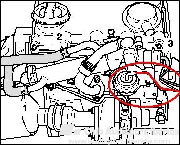

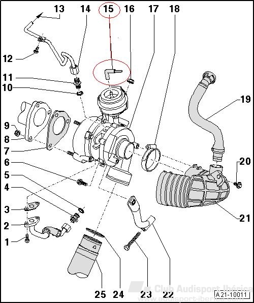

fnanin Publicado 4 de Marzo del 2013 Denunciar Publicado 4 de Marzo del 2013 Los 1.9 tdi lo traen pegado ala luna pero en los nuestros no tengo h... de encontrar donde esta. Estoy intentado buscar pero no lo encuentro. Te adjunto unas fotos en las que deberias de seguir el tubo marcado y llegar hata ella ya que es el tubo que va a la N75 por lo que entiendo en la foto y por el nombre del tubo .... Yo no puedo mirarlo porque se ha llevado el coche la mujer y no puedo asomarme hasta esta tarde, pero si puedes mirarlo sigue este tubo que te marco y mira hasta donde llega. De todos modos revisa los tubos de vacio por si hubiese alguno roto. Le pieza marcada como 15 es : Tubo flexible de depresión De la electroválvula para limitación de la presión de sobrealimentación -N75- A ver si te llegase hasta ella. Responder
