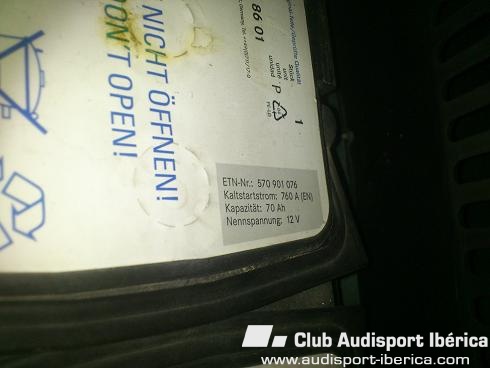

paquitohispano Publicado 27 de Febrero del 2013 Denunciar Compartir Publicado 27 de Febrero del 2013 (editado) Hola, miren pareciera como si la batería de mi Audi estuviera ya pidiendo pista y necesito que me asesoren porque lleva colocada una de 70 amperios pero a mi me parece poco. Qué opináis? Editado 27 de Febrero del 2013 por paquitohispano Responder Enlace al comentario Compartir en otros sitios web More sharing options...
zeimon Publicado 27 de Febrero del 2013 Denunciar Compartir Publicado 27 de Febrero del 2013 Yo llevo una de 80 pero porque el mío es diesel. Lo que si te aconsejo es que intentes que sea la de origen, son caras pero duran mucho mucho. Yo llevo ya 6 años con la mía Enviado desde mi GT-S5839i usando Tapatalk Responder Enlace al comentario Compartir en otros sitios web More sharing options...
elgrajo Publicado 28 de Febrero del 2013 Denunciar Compartir Publicado 28 de Febrero del 2013 De origen lleva una de 70ah, si el alternador y el motor de arranque estan bien deberia sobrar para arrancar sin problemas. Si la pones mas grande es probable que se deteriore antes ya que el alternador no es capaz de entregar la intensidad necesaria para cargarla al 100%. Un saludo. Responder Enlace al comentario Compartir en otros sitios web More sharing options...

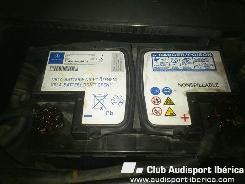

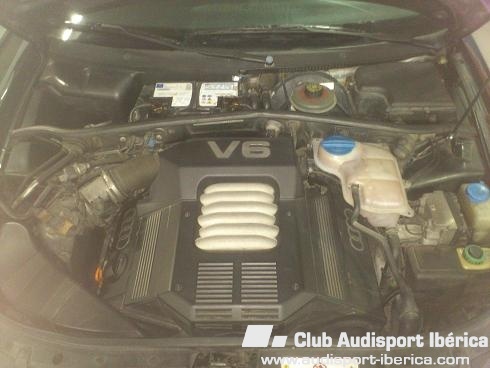

paquitohispano Publicado 28 de Febrero del 2013 Autor Denunciar Compartir Publicado 28 de Febrero del 2013 Bueno aquí os cuelgo unas fotos de la batería que llevo y ya de paso una panorámica del corazón de la bestia parda (aprovecho para vacilar de motor) jejeje. Responder Enlace al comentario Compartir en otros sitios web More sharing options...
A4B51.8T Publicado 28 de Febrero del 2013 Denunciar Compartir Publicado 28 de Febrero del 2013 En el taller venia mucha gente que en días de frio les daban bajones, lo ideal es hacerle un estuche y aislarla del frio, es un motivo por lo que cascan las baterías, en cuanto localice un buen aislante preparare la mía. Después de que casque la 1º batería las demás da igual donde las compres no aguantan lo mismo. Muy guapo el V6. Responder Enlace al comentario Compartir en otros sitios web More sharing options...
