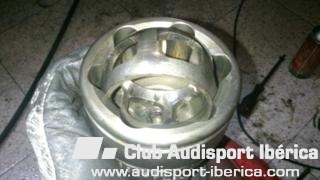

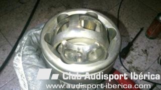

Pues me puse a cambiar los fuelles de la homocineticas ya que estaban rotos y sonaba un poquito uno de ellos (a revisarlos), asi que compre unos fuelles nuevos "baratos"

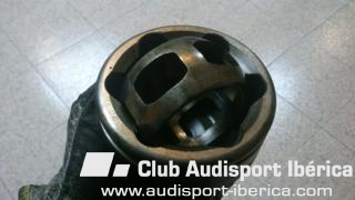

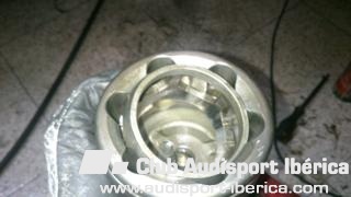

saque las dos homocineticas y las limpie y desmonte para quitarles toda la grasa vieja, aqui unas fotos ya limpias,

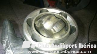

bueno luego engrase con la grasa que viene con el Kit del fuelle, de manera generosa y bastante, la piezas se desmontan y montan sin hacer "fuerza" sale y entran sin forzar, por ejemplo la "cesta" entra y sale en esta posicion de manera vertical a la homocinetica encontrando la tolerancia

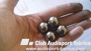

la bolas son 6

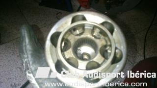

sin bolas (sin engrasar)
Se puede hacer perfectamente es sencillo, da mas "faena" desmontar y montar las homocinetica, pero nunca las revise y de esta manera me aseguro de su estado, grasa nueva y nuevos fuelles (aunque este kit es modo barato también los tienes los fuelles originales)
Pues nada el post es a modo de informacion con las fotos, ya que muchas veces algunas fotos de este foro me han disipado algunas dudas jeje
