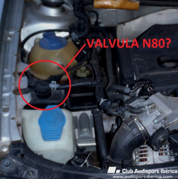

Espero que me ayuden a interpretar estos errores y sus soluciones, mi a3 da tirones cuando entra el turbo, entre 3000 y 4500 rpm, pero se sienten muy poco, he leido q es por la valvula n75...
Adjunto una imagen, quiero saber si esa es la valvula n80, ya que esta valvula da clicks rapidamente con mucha frecuencia, tengo motor AGU...
Despues posteare sobre las diferencias entre codigos y campos del vagcom, de antemano agradesco su ayuda sugerencias y comentarios, un saludo a todos.
post-68473-0-92843000-1362012643_thumb.jpg ¿ valvula n80 ?
