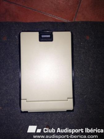

Kolari Publicado 12 de Marzo del 2013 Denunciar Publicado 12 de Marzo del 2013 Buenas tardes: Ya os puedo confirmar que el modelo del c5 es válido para el c6. Me sobran las tapas delantera y trasera por su alguien quiere en negro. Las necesitaba en beige y las he cambiado. Cuando haga el brico (cuando saque tiempo...) os lo cuento y pongo fotos. El saco que va insertado se quita soltando 4 listoncitos de plástico que van a presión. Saludos. Responder

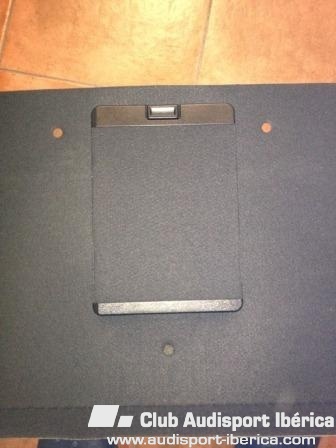

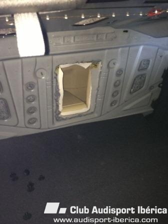

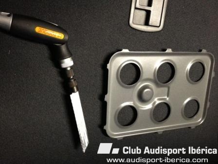

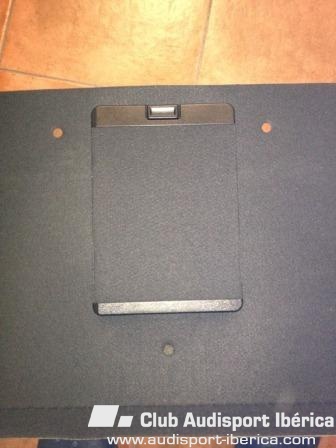

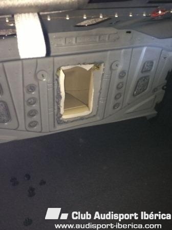

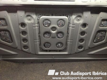

Kolari Publicado 21 de Marzo del 2013 Denunciar Publicado 21 de Marzo del 2013 Brico iniciado y ahora parado por falta de tiempo...os pongo un avance ya que las fotos son lo que más nos gusta a todos... cuando lo acabe ya sacaré fotos finales y las publicaré. Es un brico fácil: cortar la chapa por la zona marcada, cortar la tela y la piel de la trasera del respaldo y colocar las piezas en su sitio. Creo que es más sencillo en este modelo de asiento fijo que en el de abatible. Se trabaja peor por las posturas sobre todo al cortar la chapa pero hay menos cosas que desmontar tan solo la moqueta trasera. Saludos. Trasera del respaldo por el interior del maletero: Chapa ya cortada y sierra manual utilizada: Moqueta trasera recortada a medida y presentado el conjunto por la puertecilla delantera: Lo mismo por la puerta trasera: Vista del corte ya hecho pero pendiente de reajuste para retirar sobrante de tela y cuero y de colocar el concjunto (no hace falta quitar el respaldo ya que el corte tanto de chapa como de tela y cuero coincide, lógicamente, con el agujero del reposabrazos, se tira hacia delante y listo): Responder

Kolari Publicado 21 de Marzo del 2013 Denunciar Publicado 21 de Marzo del 2013 El saco lo cogí hace mucho tiempo junto a las piezas de color crema y el resto hará unos 20 días. Ambas cosas por ebay. Sacos hay muchos pero de lo otro hay poco. Más en USA pero el transporte encarece demasiado las piezas. Tengo dos piezas que he cambiado por el color y que no usaré: la trasera y la delantera ambas en negro. En total son 5 piezas las que se necesitan: saco, puerta delantera, marco delantero, puerta trasera y el marco interior. Como ya os dije valen las piezas de otros modelos como las del seat exeo, el vw phaeton, porsche... Han hecho las mismas piezas para varios modelos y marcas. Saludos. Responder
