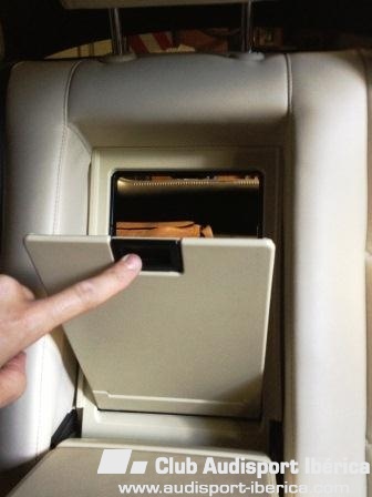

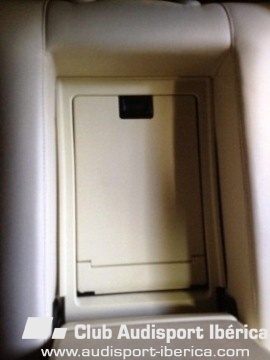

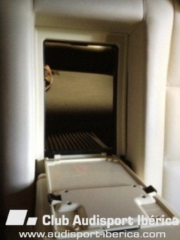

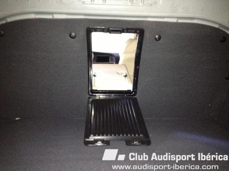

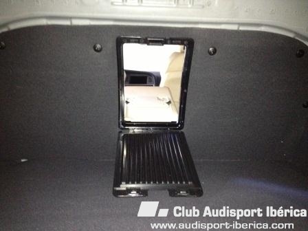

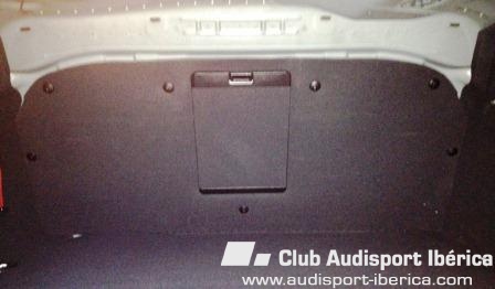

Finalizado el brico.
Me faltaba media hora para ajustar los recortes de la piel y fijar el marco delantero en su sitio.
El resultado es el siguiente mostrado en las fotos:
Las referencias están sacadas del ETKA pero confirmarlas primero si váis a adquirir alguna pieza.
El resultado es idéntico al obtenido si lo hubiera pedido de fábrica. No hay que explicar mucho del cómo hacerlo porque sólo se trata de cortar la chapa por la zona troquelada, retirar el trozo de tela y piel correspondiente y colocar el soporte por detrás para sujetarlo al respaldo con el marco que lo aprisiona por delante con unos enganches laterales a modo de clips.
Animaros que es muy sencillo y sobre todo útil para quienes de serie tenemos el respaldo fijo por la nueva posibilidad de transportar así objetos largos.
Saludos.

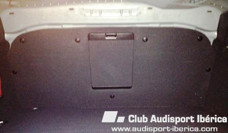

Saludos.
