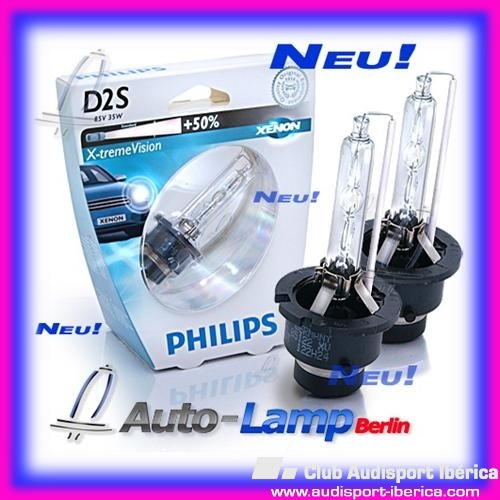

mcgiver Publicado 21 de Junio del 2013 Denunciar Publicado 21 de Junio del 2013 (editado) Estoy pensando en pillar las lamparas de la imagen, pero antes de decidirme me gustaria saber si alguien las lleva puestas y que tal alumbran, segun la descripcion alumbran un 50% mas que las normales. Gracias y saludos. Editado 21 de Junio del 2013 por mcgiver Responder
