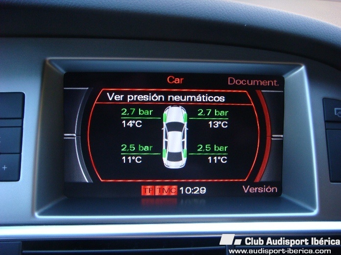

herodes Publicado 28 de Febrero del 2013 Denunciar Publicado 28 de Febrero del 2013 Supongo que en los A4 llevaran el sistema que utiliza los sensores del ABS para poder detectar el pinchazo por la diferencia de giro de las ruedas, en nuestros A6 no sé si existiría ese sistema ya que el mío lleva sensores de presión, pero en las válvulas de las ruedas con sus correspondientes captadores y así se puede ver tanto la presión como la temperatura en la pantalla del MMI, os dejo una foto para que podáis ver lo que comento. Responder
alagar27 Publicado 28 de Febrero del 2013 Denunciar Publicado 28 de Febrero del 2013 Supongo que en los A4 llevaran el sistema que utiliza los sensores del ABS para poder detectar el pinchazo por la diferencia de giro de las ruedas, en nuestros A6 no sé si existiría ese sistema ya que el mío lleva sensores de presión, pero en las válvulas de las ruedas con sus correspondientes captadores y así se puede ver tanto la presión como la temperatura en la pantalla del MMI, os dejo una foto para que podáis ver lo que comento. Vaya q chulo, en nuestro a4 b8 solo es un aviso, no tenemos ni presion en bar ni la temperatura Responder
herodes Publicado 28 de Febrero del 2013 Denunciar Publicado 28 de Febrero del 2013 Supongo que en los A4 llevaran el sistema que utiliza los sensores del ABS para poder detectar el pinchazo por la diferencia de giro de las ruedas, en nuestros A6 no sé si existiría ese sistema ya que el mío lleva sensores de presión, pero en las válvulas de las ruedas con sus correspondientes captadores y así se puede ver tanto la presión como la temperatura en la pantalla del MMI, os dejo una foto para que podáis ver lo que comento. Vaya q chulo, en nuestro a4 b8 solo es un aviso, no tenemos ni presion en bar ni la temperatura Es lo que comenté antes, seguramente el sistema que utilizan vuestros coches es a través de los sensores del ABS, en el BMW que tuve anteriormente lo llevaba así. Responder
