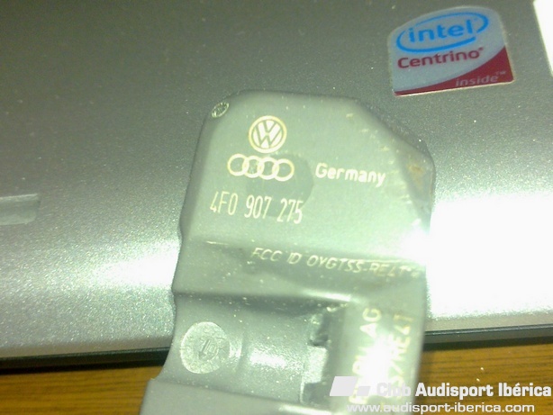

abuelojuan Publicado 6 de Marzo del 2013 Denunciar Publicado 6 de Marzo del 2013 (editado) Mi gozo en un pozo cuando me he puesto manos a la obra descubro que nuestros sensores no tienen esa arquitectura y las pilas NO se pueden sustituir. Adjunto dos fotos para ver lo primero que se descubre al eliminar la proteccion de silicona de la parte trasera del sensor asi que..... a rascarse el bolsillo Editado 6 de Marzo del 2013 por abuelojuan Responder
herodes Publicado 6 de Marzo del 2013 Denunciar Publicado 6 de Marzo del 2013 Parecía demasiado bonito y fácil para ser verdad, así que como dices no quedará otra que rascarse el bolsillo. Responder
Kolari Publicado 6 de Marzo del 2013 Denunciar Publicado 6 de Marzo del 2013 Pero una pila de algún tipo ha de tener seguro. ¿No la localizas! Responder
herodes Publicado 6 de Marzo del 2013 Denunciar Publicado 6 de Marzo del 2013 Por lo que parece verse en la foto el circuito integrado da la impresión de ir sujeto con remaches, por lo que la posibilidad de estropear algo al desmontarlo parece elevada. Responder
abuelojuan Publicado 6 de Marzo del 2013 Denunciar Publicado 6 de Marzo del 2013 Pues si... solo al quitar la silicona ya he rascado alguno de los hilos impresos. Hay como remaches de plastico termosoldado a la carcasa. No he visto la pila porque aun no he destrozado el circuito impreso... jajajaja Lo hare. Responder
abuelojuan Publicado 9 de Marzo del 2013 Denunciar Publicado 9 de Marzo del 2013 he abierto el sensor con mucho cuidado y el circuito ha salido entero (no se si me habre cargado algun componente). Con un cutter he ido limpiando los bordes del circuito, He cortado las puntas de los remaches de plastico termosoldado y haciendo palanca hacia fura ha salido el circuito. Fotos La pila no lleva ninguna referencia salvo el año de fabricacion. Seguiremos informando Responder
