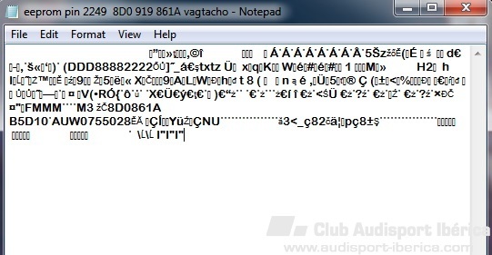

mikela4 Publicado 1 de Marzo del 2013 Denunciar Publicado 1 de Marzo del 2013 Atabasco, esto es lo que tiene el foro, que la seccion presentaciones es comun y la gente entra aqui y pasa lo que pasa, que se tiene que presentar dos veces...Por esto hace tiempo, pienso que seria mejor poner en las normas del foro la obligacion de presentarse en el subforo correspondiente, pero seria dar mas trabajo a los moderadores, ademas, mi ultima propuesta ha sido bien recibida por parte de los moderadores, pero veo que poca gente le hace caso...pues prefiero no decir nada mas. Raul, bienvenido al foro ! En cuanto a tu problema, "garbage data" ya sabes lo que es... Entonces lo que tendrias que hacer, es intentar de "limpiar" la eeprom , con el vagcom le haces un escaneo general y borras todos los codigos de error que te salen. Quitas contacto, vuelves a hacer lo mismo y veras si vuelven a aparecer errores. En todo caso, esto de datos basura es una cosa que no se si puedes borrar o si te da error alguno... has tocado algo cuando has cambiado el FIS ? No vaya ser que viene de alli... Si no, lo mejor que puedes hacer, es buscar a un compañero con el mismo motor que el de tu coche, que te mande los datos de la eeprom y se los grabas. O bien, cambiar la centralita, cosa que no es tan barata de hacer... Bueno, es una opinion mia. Un saludo ! Responder
rgb_3c Publicado 1 de Marzo del 2013 Autor Denunciar Publicado 1 de Marzo del 2013 (editado) Hola a todos, gracias por las respuestas. La verdad es que no sabía muy bien las costumbres del foro. Es normal que haya una cierta etiqueta en los foros y yo pensaba que la había cumplido; participo en varios foros y conozco bien el estereotipo del tío que entra como si todo el mundo le debiera algo, y espero que no sea mi caso. En mi presentación ya ponía el coche que tengo, y no puedo poner fotos porque no tengo.... creo que le hice un par hace unos años, cuando lo usé para llevar a mi hermano a su boda. Veo que mucha gente vive su A4 con pasión, pero yo lo tengo tal y como lo saqué del concesionario hace doce años. Totalmente de serie. Lo cual, viviendo en Madrid, aparcando en la calle muchas veces, y habiendo usado el coche para llevar a una familia con dos niños, no es decir poco.... Volviendo al tema de la EEPROM, la duda precisamente está en "garbage data". No es el vag-tacho quien me dice que los datos son basura. Es el propio contenido de la eeprom el que dice que es "garbage data". Es decir, son caracteres que están grabados en la propia eeprom. Por tanto, si fueran datos corruptos, serían datos aleatorios. Y por otro lado, si he volcado la EEPROM cuando el cuadro funcionaba, si hubiera datos basura en una zona de la EEPROM tampoco importaría mucho, porque el cuadro estaría funcionando.... Mi pregunta venía más por si alguien pudiera abrir su fichero eep con el bloc de notas y ver si también en él aparece ese texto de "garbage data"..... Editado 1 de Marzo del 2013 por rgb_3c Responder
mikela4 Publicado 1 de Marzo del 2013 Denunciar Publicado 1 de Marzo del 2013 Pues, es lo unico que tengo de la eeprom : Son datos sacados con el vagtacho, y no me pone nada de "garbage data". No se si es lo que necesitabas, tampoco me acuerdo como guarde estos datos... Responder
