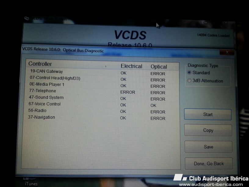

Baco3434 Publicado 28 de Febrero del 2013 Denunciar Publicado 28 de Febrero del 2013 Hola, he tenido un problema con el mmi, se corta cada dos segundos, no me funciona ni el bluetooth, ni el gps, ni el control de voz y la radio se corta cada dos segundos. He de decir que la pantalla no se apaga en ningún momento y que la bateria esta muerta, lo que pasa es que no tenia prisa en cambiarla porque aún me quedan dos meses sin carnet. El otro día fui al aeropuerto y cuando vine del viaje despues de cuatro días le ocurrio el problema, lo que me extraña es que le instale una camara trasera de una compra conjunta en el foro y la imagen no se corta nunca, cuando el resto cada dos segundos si. El caso es saber si puede ser la bateria o el modulo bluetooth porque le pasado el vagcom y me da el error electrico en el modulo bluetooth. Un saludo y gracias. Responder

herodes Publicado 1 de Marzo del 2013 Denunciar Publicado 1 de Marzo del 2013 Parece que tienes una interrupción en el most de fibra óptica provocada por el módulo del teléfono y de ahí los cortes. Responder
Baco3434 Publicado 1 de Marzo del 2013 Autor Denunciar Publicado 1 de Marzo del 2013 Que os parece que es el error eléctrico que sólo sale en el Bluetooth, que murió el módulo o alguna desconexión del anillo. Responder
txispis Publicado 1 de Marzo del 2013 Denunciar Publicado 1 de Marzo del 2013 ponle un puente de fibra optica al modulo bluetooht y verás como el problema desaparece. Saludos Responder
Baco3434 Publicado 1 de Marzo del 2013 Autor Denunciar Publicado 1 de Marzo del 2013 Entiendo que el bluettoth esta muerto, no tiene reparacion la dichosa centralita. Responder

Baco3434 Publicado 1 de Marzo del 2013 Autor Denunciar Publicado 1 de Marzo del 2013 Bueno, he comprado el anillo que cierra el most de fibra óptica y funciona, asi que me temo que es la centralita bluetooth, sabeis si se puede reparar, o de alguien que tenga una en venta. Gracias por las respuestas. Responder

Baco3434 Publicado 7 de Marzo del 2013 Autor Denunciar Publicado 7 de Marzo del 2013 Solucionado. Comprada en ebay (la centralita), la instale en diez minutos, otros diez en codificar con el VAG, porque no me acordaba cual era la codificacion con SDS (10900), reseteo el mmi ylisto, a funcionar. Gracias a todos. Responder
