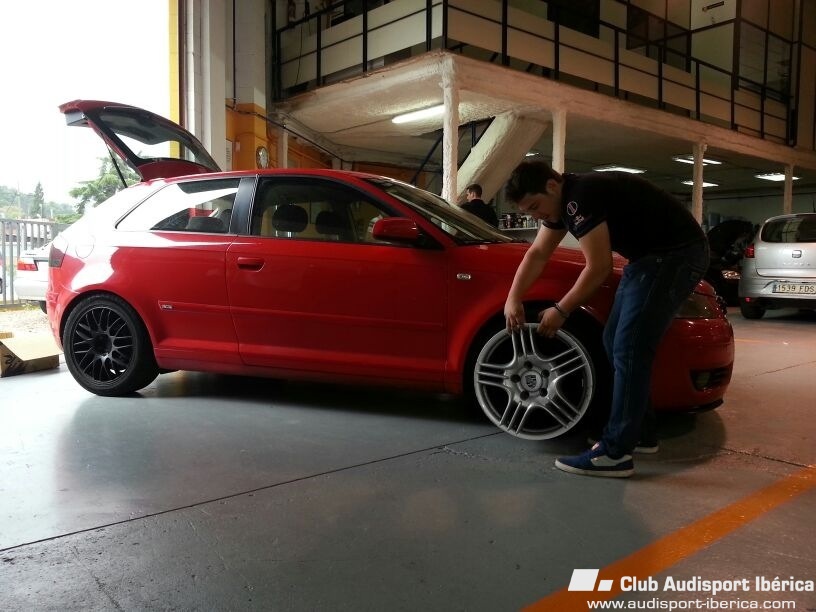

Jordales Publicado 4 de Octubre del 2013 Autor Denunciar Publicado 4 de Octubre del 2013 Buenas tardes Señores!! Como estais? Bueno pued vengo con novedades y alguna que ottra duda a ver si me podeis ayudar. Me acabo de comprar unas llantas de Porsche, en concreto las del Cayenne S. Y ahora voy a ver como me las apaño para montarlas. Os cuento las medidas de las llantas son 18x8 5x130 ET57 Tengo que contar que el adaptador de pasarlo de 5x130 a 5x112 hace 2.5cm (como un separador) Como veis el tema? de atras lo he probado sin neumatico y se ve bastante bien, dudo que toque, pero de alante tengo miedo de que me roce. Alguien a hecho algun invento como este? jejeje Gracias de antemano! Saludos!! Responder
Jordales Publicado 4 de Octubre del 2013 Autor Denunciar Publicado 4 de Octubre del 2013 Aqui una foto para que veais que llanta es Que os parece? Responder
soul Publicado 5 de Octubre del 2013 Denunciar Publicado 5 de Octubre del 2013 Seria en total lo mismo que si le montases unas llantas de et32... Eso siena a qu te va a rozar y mas que parece que en la foto llevas el coche rebajado. Porcierto, las llantas muy chulas. Sent from my iPhone using Tapatalk - now Free Responder
Jordales Publicado 5 de Octubre del 2013 Autor Denunciar Publicado 5 de Octubre del 2013 Seria en total lo mismo que si le montases unas llantas de et32... Eso siena a qu te va a rozar y mas que parece que en la foto llevas el coche rebajado. Porcierto, las llantas muy chulas. Sent from my iPhone using Tapatalk - now Free Crees que aun que le meta un neumatico 215-35-18 me va a rozar? Es que esa es mi idea dejar el neumatico un poco estirado par aque no roce Responder
soul Publicado 5 de Octubre del 2013 Denunciar Publicado 5 de Octubre del 2013 No se que decirte... Yo con et40 y una 225-35-19 atras en los badenes o baches me rozaba un poco... Es casi un centimetro que sacas la llanta, por mucho que intentes estirar el neumatico la llanta esta ahi! Sent from my iPhone using Tapatalk - now Free Responder
Duncan H. Publicado 5 de Octubre del 2013 Denunciar Publicado 5 de Octubre del 2013 Buuaaa... Yo las montaria aunque seria con dos tornillos!!! Te va a quedar precioso el coche... Responder
Moncho2 Publicado 6 de Octubre del 2013 Denunciar Publicado 6 de Octubre del 2013 Aqui una foto para que veais que llanta es Que os parece? Es cierto, que a las llantas del porche le faltan los neumáticos, pero de veras, me encantan las actuales que llevas...Yo llevo ahora mismo unas 17" con ET35 y me van muy bien con muelles sline. Ya nos contarás Responder
