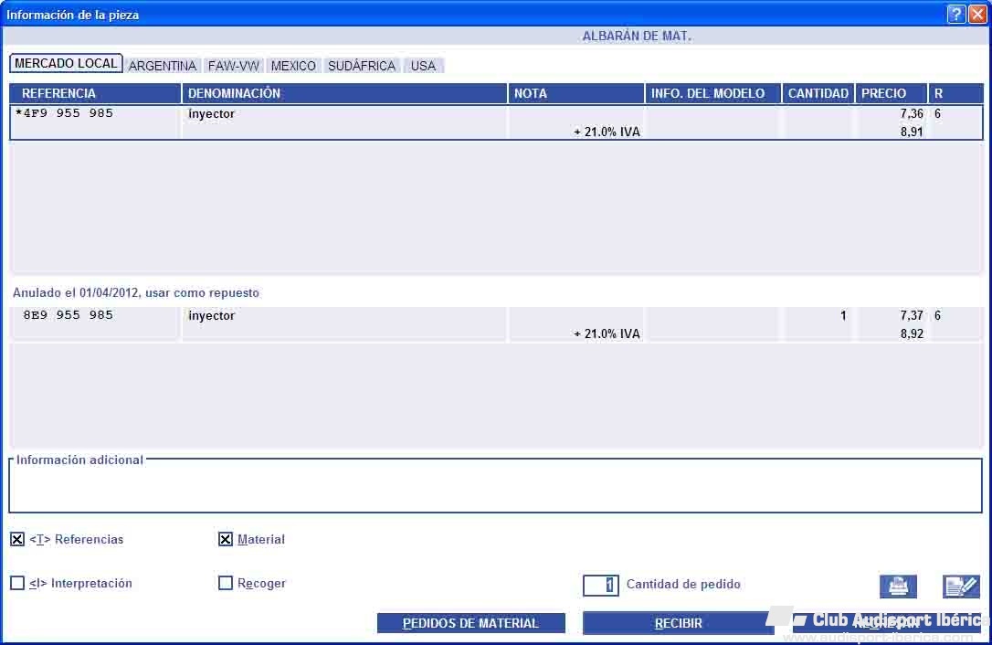

fjortuno Publicado 8 de Marzo del 2013 Autor Denunciar Publicado 8 de Marzo del 2013 la refencia para la tobera es 4F9955985 ¿precio? Responder
fjortuno Publicado 8 de Marzo del 2013 Autor Denunciar Publicado 8 de Marzo del 2013 mirando el despiece tiene una pieza diferente al que yo llevo, posiblemente una modificación para evitar lo que a mi me ha ocurrido, pues veo que el inserto que pasa el agua desde el tubo hasta los inyectores es otro tubo que pasa por dentro del eje del brazo del limpia, asi este conjunto no es fijo si no movil, me esperaré a recibir el motor a ver que es lo que necesito, pues seguro que tengo que cambiar las conexiones de agua, Responder
ximo@6 Publicado 8 de Marzo del 2013 Denunciar Publicado 8 de Marzo del 2013 (editado) la refencia para la tobera es 4F9955985 ¿precio? he estado mirando lo que decías, que el despiece es diferente, pero etka me da el mismo despiece para este modelo le ponga el año que le ponga desde 2005 a 2009 pero como ves las referencias las han sustituido ya no se utilizan las mismas Editado 8 de Marzo del 2013 por ximo@6 Responder
