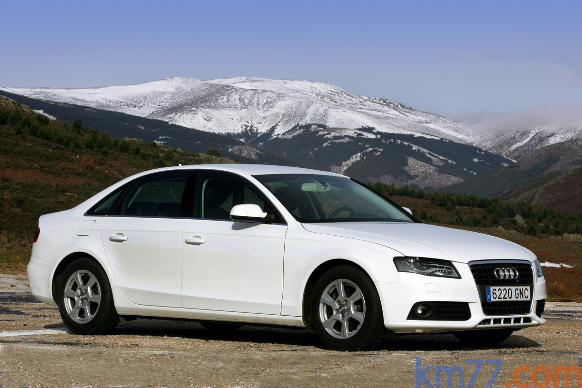

JuanmaXS Publicado 2 de Marzo del 2013 Autor Denunciar Publicado 2 de Marzo del 2013 Muchas gracias por contestar! Pero la verdad es que no me queda claro lo del tema del ET, ¿me lo podéis explicar para que me quede claro? Otro tema es de la garganta... ¿qué es y como lo debo mirar a la hora de pedir las llantas? Y respecto a la suspensión... Poco a poco. De momento no me quiero gastar mas y si bien es cierto que con esa medida el coche pide un bajada, por otro lado estoy seguro que ganará en estética muchísimo. Es que encuentro inexplicable que nuestros coche les ponen de serie una llanta tan pequeña con ese perfil tan exagerado con el paso de rueda tan grande que llevan. Unas de 17" mínimo por favor... Responder
JuanmaXS Publicado 2 de Marzo del 2013 Autor Denunciar Publicado 2 de Marzo del 2013 (editado) Aquí tenéis un A4 con llantas (creo que de 18") y con suspensión de serie. Cierto es que pide una bajada a gritos pero vamos, tampoco queda horrible. En mi opinión mucho mejor que con las 16" de serie, ¿no creéis? VS Pues imaginaos en 19", la mejora estética tiene que ser notable. Editado 2 de Marzo del 2013 por JuanmaXS Responder
