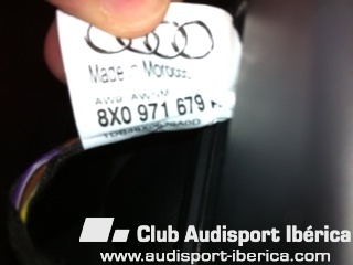

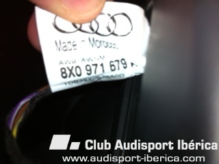

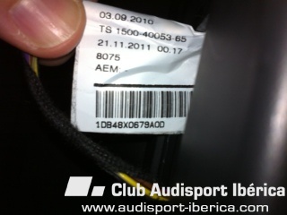

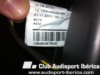

Gretaymoli Publicado 2 de Marzo del 2013 Denunciar Publicado 2 de Marzo del 2013 Hola a todos. He visto algunos mensajes de foreros del A1 preguntando hace tiempo sobre la instalación de la luz en la guantera en la versión atraction (que no la lleva). Si está hecho el agujero para meter el plafón y hoy, curioseando he metido los dedos y veo un cable que imagino que es la preinstalación (pero no puedo saberlo, porque no veo el final) con una etiqueta con los aros y made in morocco (lo que me ha hecho gracia). Alguno ha probado a poner la luz? Este cable será de la preinstalación? Gracias por vuestras respuestas. Responder
Leduzo Publicado 15 de Marzo del 2013 Denunciar Publicado 15 de Marzo del 2013 yo la he montado en un attraction, ese cable si es uno que tiene una ficha alargada y viene prendido junto a otros en el lateral derecho, creo que es para la llave de desconexión del airbag acompañante. Responder
