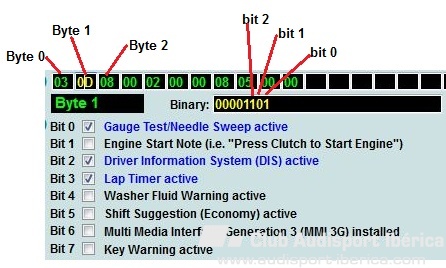

josee2a Publicado 4 de Marzo del 2013 Autor Denunciar Publicado 4 de Marzo del 2013 vamos a ver cuando dices el byte 1 que tengo que cambiar todos los numeros como sale en la imagen o solo en byte 1 y confirmar no se si me e explicado bien Responder
ALL70 Publicado 4 de Marzo del 2013 Denunciar Publicado 4 de Marzo del 2013 No has subido la imagen, así que subiré yo una y a ver si es justo lo que preguntabas. Al entrar en cualquier módulo, lo 1º que hay arriba es una fila de bytes, que tendrán números y letras: Si te pones sobre el byte 1, se pone en amarillo y ves sus bites también en amarillo, que siempre son unos y ceros, y si te fijas en la columna de la izquierda, cada bit a 0 es no activado y cada bit a 1 es algo activado. Si quieres cambiar el bit 0 a 1, como el cambio hay que hacerlo arriba, en el byte, tendrás que sumar a lo que tengas un 1. Si tienes un 04 (yo tenía ese valor de fábrica) lo cambias a 05, haces click en cualquier otro byte y ya se quedará grabado. Además, para ver si has "acertado", vuelves al byte 1 y ya aparecerá la casillita del bit 0 marcada y el texto en azul. Bueno, he intentado explicarlo lo más simplemente posible, pero como es distinto cuando lo sabes y cuando no, si no lo ves pregunta otra vez. Saludos! Responder
