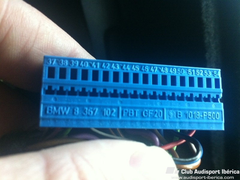

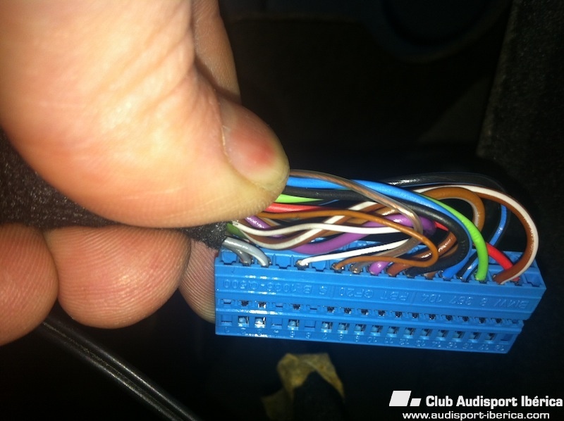

Y esta foto para ver los colores de los cables y en que posición están colocados.
Alguien sabría decirme que sección tienen esos cables? o cuales tendría que pedir para hacerlos, porque me parecen que son muy finos. :shy:

La sección con cable de 0,5 será suficiente, o pones los cables como yo 5 CABLES= 10 PUNTAS ( ya tienes la referencia) y luego compras un alargo RCA de 2m lo cortas por la mitad Y LO SUELDAS A LOS CABLES AMARILLOS, o compras los terminales sueltos y sueldas el mismo invento del alargo de 2m cortado por la mitad....
Pero con el cable que has localizado y al precio que esta....

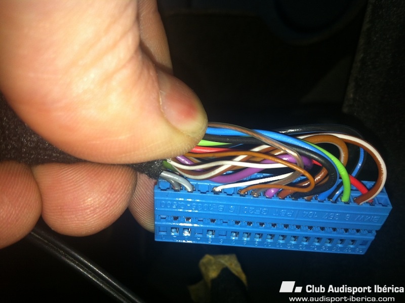

Gracias elchiky pero ya había sacado la pieza azul como lo habías puesto, si observas las fotos la primera es para enseñar la numeración y la segunda para enseñar los colores de los cables y si te fijas solo hay dos filas, la tercera ya la había desmontado. :thumbsup:
Buscaré esta tarde los terminales a ver si los encuentro, y de hacerlo lo empalmo a los RCA directamente. Ya os contaré...
Si consigo los terminales no me hace falta gastarme el dinero en el cable de ebay, (aunque tiene muy buen precio), lo haría yo mismo...
