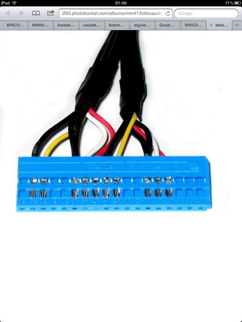

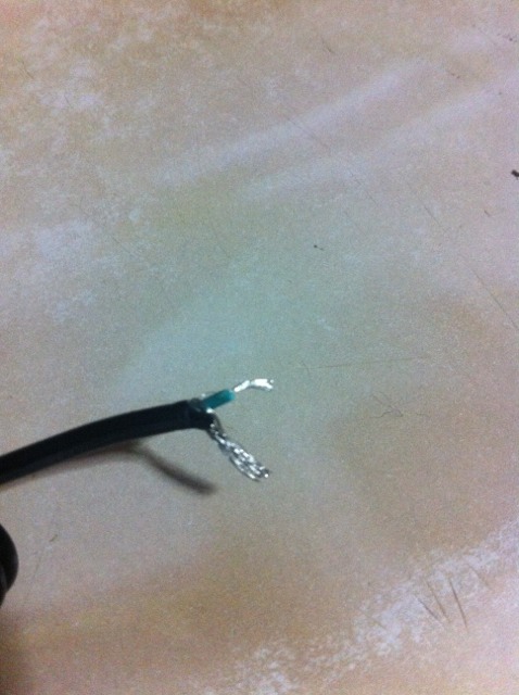

Os voy a pedir una ayuda a los chispas, el caso es que he abierto un cable de RCA y al pelarlo he visto que hay unos pelos que van por fuera de otro cable de plástico conteniendo otros pelos.
Bajo mi ignorancia, entiendo que uno será de información y el otro de energía no? De ser asi cual seria el de información y cual el de energía? Podría ser el de energía el exterior y el de dentro el de la información?
Porque según el esquema que ha puesto elchiky mas arriba se puede ver que en un terminal va un cable del RCA rojo, otro con el blanco y uno negro (que creo que es la suma de los dos negros de dichos colores) y en los siguientes va el amarillo de imagen y al lado el negro de energía. Y luego los siguientes del otro juego de RCA.
Aunque a lo mejor estoy yo confundido y no tiene nada que ver....
Os adjunto una foto, aunque no se ve con mucha calidad...
Y a lo que me refiero:
Enviado desde mi iPad con Tapatalk HD

panadero los pelillos son Maya y la maya en el caso del audio ( rojo y blanco) se han de unir (formando un único cable negro )y en el caso del video rca amarillo van independientes como cable negro.
OK, es lo que pensaba, muchas gracias elchiky

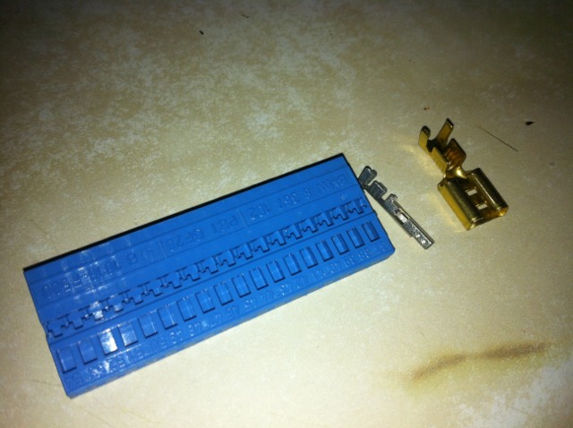

Bueno, pues actualizo un poco el post con lo que he hecho.

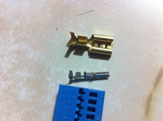

Sobre los terminales que compre y que he puesto mas arriba, al final no me valieron por que una vez soldados y puestos en el plástico azul, al intentar deslizarlos con los que hay en el modulo de TV no se puede deslizar, por que los mismos tienen un sobresaliente que no lo permite y entonces no encajan.

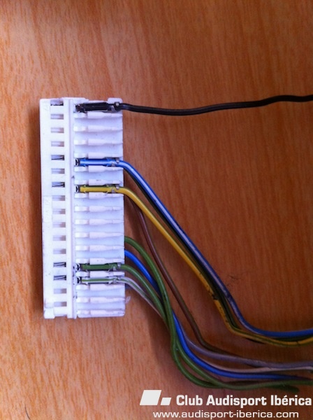

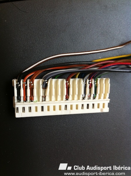

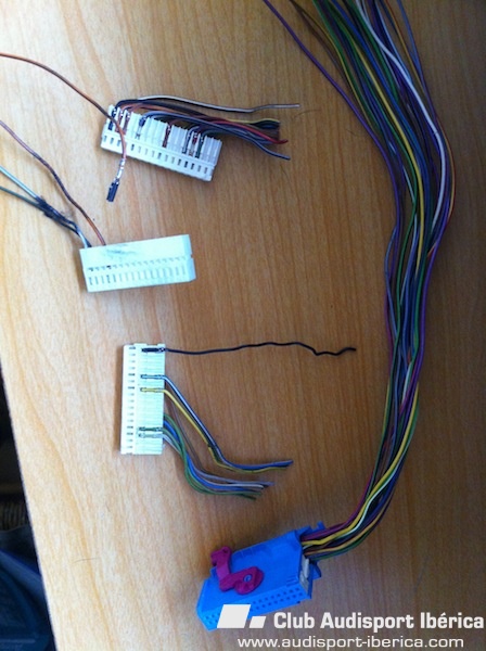

El modo de hacerlo ha sido acercándome a un desguace y cogiendo varios terminales de la zona del salpicadero y cuadro de nuestros A6 y cortándolos con el máximo posible de cable.
Las conexiones las teneis en color azul o verde o distintos colores, os toca coger uno de cada y tener suerte de que sea el que os vale (me cobraron 1 Euro por todos los cables).
Una vez en casa hay que ir desmontando los terminales para ver si nos valen para nuestro plástico azul, que sean del mismo largo y que encajen. Para desmontarlo, con meter un alfiler por los huecos y tirar del cable hacia abajo sale de donde están conectados.

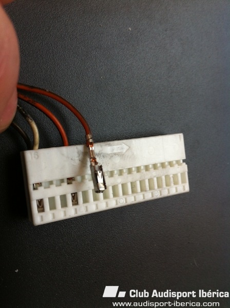

Aqui os añado otro modelo de los que cogí, donde se puede comprobar que los terminales son distintos, hay veces que del mismo plástico tienen diferentes terminales o estan grapados al cable de distinta forma. Tambien había terminales vacios sin cable pero instalados en el plástico blanco, en mi caso no me valían.
Publicado (editado)
En mi caso, de los que cogí, había uno de ellos que eran lo mismo de largo, pero que tenían un lateral en el que sobresalía un poco, pero doblándolo con unos alicates suavemente se pueden utilizar.. Los instale en los lugares que debían de estar y después los soldé con estaño con sus conexiones de los RCA, tapando dichas conexiones con termoretractil. De esta forma conseguí fabricarme mi cable con unos RCA que tenía en un cajón, cortándolos por la mitad tenía para las dos conexiones y soldándolos a los cables que compré por 1€.
En esta foto se puede observar que el terminal tiene un poco de rebaba en la parte derecha y ésa es la que abría que doblar con un alicate para que entre en el plástico azul.
