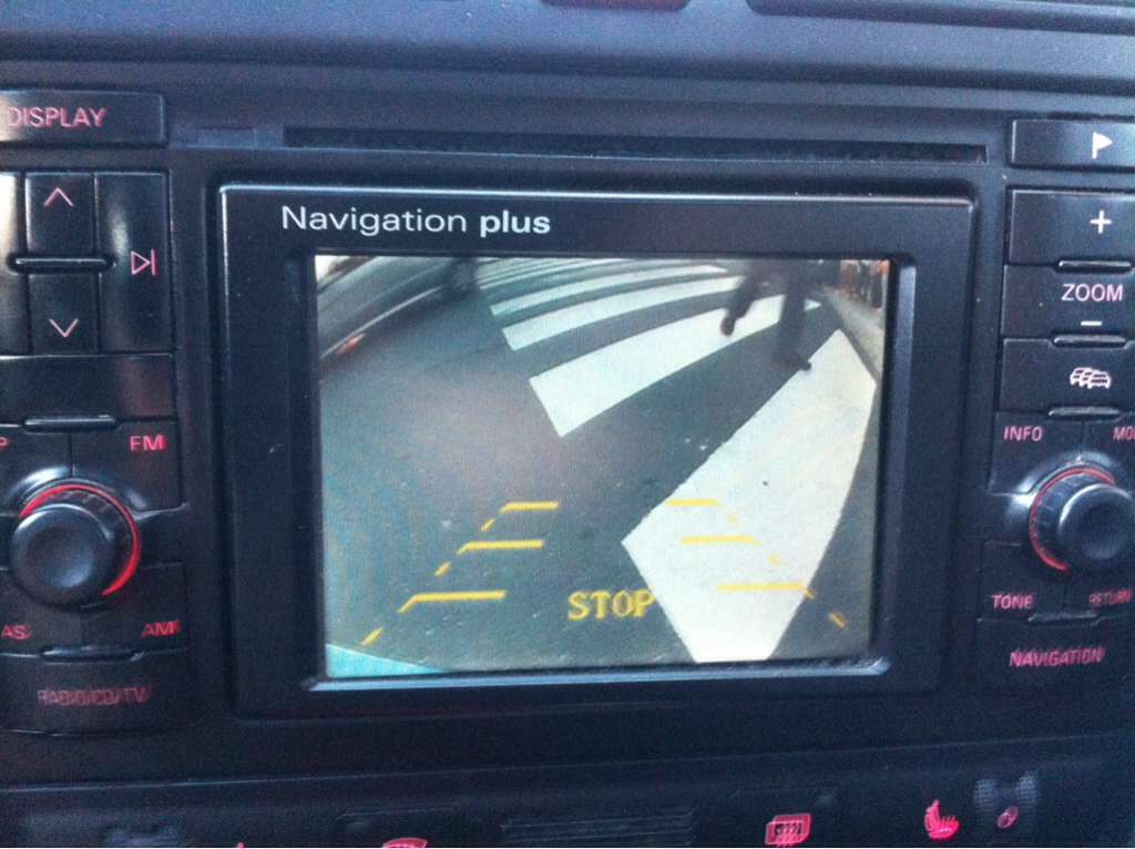

panadero_es Publicado 15 de Octubre del 2013 Denunciar Publicado 15 de Octubre del 2013 Si EMILIO, es muy bueno, lo tengo guardado en favoritos por la currada que se dio. Yo hice este brico y ahora a través del RNS-D veo la cámara trasera : Sent from my iPhone using Tapatalk - now Free Responder

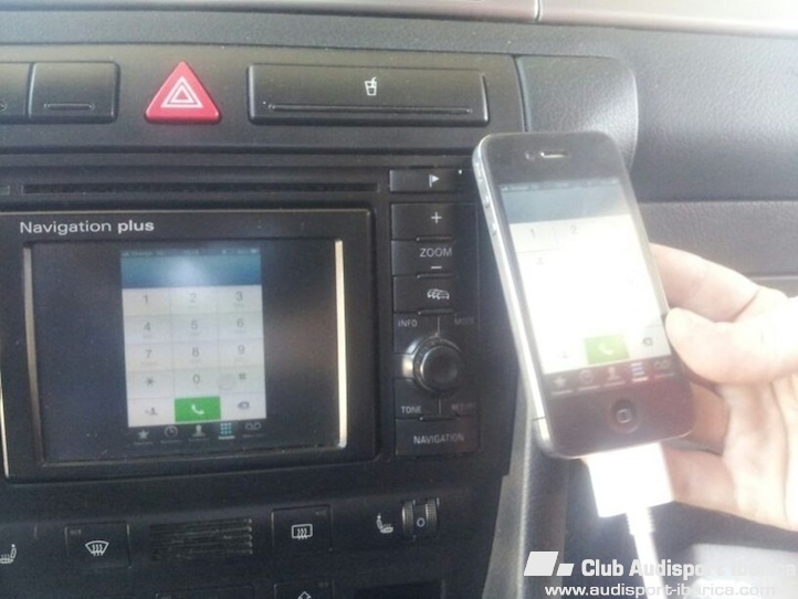

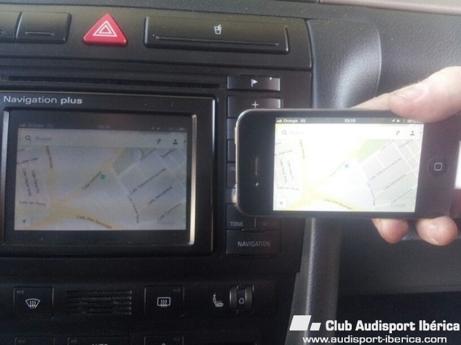

panadero_es Publicado 15 de Octubre del 2013 Denunciar Publicado 15 de Octubre del 2013 (editado) Y también todo lo que veo en la pantalla del iPhone o iPad: Editado 15 de Octubre del 2013 por panadero_es Responder

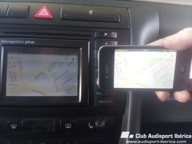

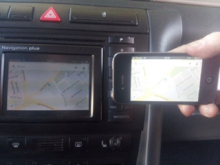

panadero_es Publicado 15 de Octubre del 2013 Denunciar Publicado 15 de Octubre del 2013 Tambien le puse el sensor Emilio, porque la cámara está un poco ladeada hacia un lado y me deja la esquina trasera derecha sin visión, por lo que se lo añadí, también me costo sobre los 15 euros con pantalla en el que pone la distancia, la cual la tengo en el techo del maletero para mirar con el espejo retrovisor y verla. Lo malo es que los números están al revés. Por cierto, no se por que en el mensaje anterior me ha salido duplicada la foto pequeña cuando la he editado para ampliarla. Responder
panadero_es Publicado 15 de Octubre del 2013 Denunciar Publicado 15 de Octubre del 2013 La verdad es que se le pueden hacer muchas pijadas al navegador, aunque esté anticuado.... Yo los cables los pasé hasta el reposabrazos central, ahí conecto el cable del iphone o de un reproductor normal con un jack y escucho todo por los altavoces del coche. A parte de tener la imagen en movimiento, tanto de la cámara trasera como de cualquier cosa que le metas por los cables. Responder

elchiky Publicado 19 de Octubre del 2013 Autor Denunciar Publicado 19 de Octubre del 2013 (editado) Si EMILIO, es muy bueno, lo tengo guardado en favoritos por la currada que se dio. Yo hice este brico y ahora a través del RNS-D veo la cámara trasera : ImageUploadedByTapatalk1381835553.393590.jpg Sent from my iPhone using Tapatalk - now Free Panadero, ¿has conseguido que al poner la marcha atrás se encienda automáticamente la señal de la cámara y se vea, o tienes que seleccionar la entrada "a mano"...? Editado 19 de Octubre del 2013 por elchiky Responder
panadero_es Publicado 19 de Octubre del 2013 Denunciar Publicado 19 de Octubre del 2013 Si EMILIO, es muy bueno, lo tengo guardado en favoritos por la currada que se dio. Yo hice este brico y ahora a través del RNS-D veo la cámara trasera : ImageUploadedByTapatalk1381835553.393590.jpg Sent from my iPhone using Tapatalk - now Free Panadero, ¿has conseguido que al poner la marcha atrás se encienda automáticamente la señal de la cámara y se vea, o tienes que seleccionar la entrada "a mano"...? Hay que seleccionarlo manualmente o por lo menos yo no lo he conseguido. Yo cuando quiero la cámara le doy al botón de Tv y ya está. Vamos, igual que cuando quieres un CD o quieres el navegador, que tienes que darle al botón.... Sent from my iPhone using Tapatalk - now Free Responder
