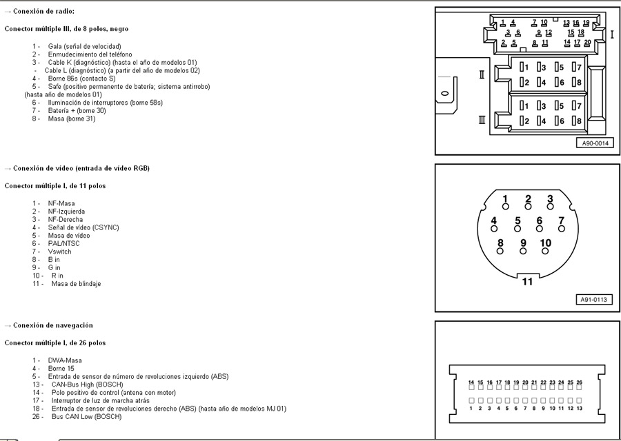

jcmansilla Publicado 11 de Enero del 2014 Denunciar Publicado 11 de Enero del 2014 gracias. perdona si tengo cargador de 6 cds, hasta ahora si puedo conectar el movil pero atraves de de un emisor con bt lector de tarjetas y usb pero seguire mirando porque vi el esquema de conexiones del navegador y tiene un mini din con 11 contactos comprare este mini din y are pruebas.aqui te mando el esquema Responder
panadero_es Publicado 11 de Enero del 2014 Denunciar Publicado 11 de Enero del 2014 gracias. perdona si tengo cargador de 6 cds, hasta ahora si puedo conectar el movil pero atraves de de un emisor con bt lector de tarjetas y usb pero seguire mirando porque vi el esquema de conexiones del navegador y tiene un mini din con 11 contactos comprare este mini din y are pruebas.aqui te mando el esquema Hola jcmansilla, lo que yo te digo, es que de las conexiones que has puesto, del dibujo sería la de arriba del todo, es decir, la número I y los números de conexiones serían entre los números 13 al 18, que son los del cargador de CD. Tu tienes un mazo de cable que se conecta a esa conexión en la radio, pues sería quitar los cables que entran a la radio por ese conector y ponerle una conexión nueva de esos cables ( los del 13 al 18) que llevan una clavija para que conectes a tu teléfono. Lo que pasa es que no estoy en casa ahora y te lo tendría que buscar el cable en sí y donde lo había visto, pero todo lo he sacado de este foro, Audisport Ibérica, pero me parece que en el subforo de sonido o de equipos de música. Lo que tu dices del mini din, entiendo que te refieres a la conexión redonda, que yo creo si no me equivoco que es la de imagen de la Tv, el tema es que puedas meter por ahí la imagen, yo eso no lo he hecho. Ya me dirás... Sent from my iPhone using Tapatalk Responder
jafv Publicado 12 de Enero del 2014 Denunciar Publicado 12 de Enero del 2014 Por los nombres, es el mini-din por donde entra la señal de video. Si es la típica cámara con el conector RCA amarillo, tendrás que conectarlo el vivo al 4 y la masa al 5. Pero me creo que tendrás que hacer algo con el pin 6 (PALM/NTSC), ponerlo a masa o a 12 V para decirle que tipo de señal de video le mandas al RNS-D. Si con lo anterior no funciona, quizás tengas que jugar con el 7 (Vswitch). Por el nombre puede ser una señal para que cambie de entrada el RNS-D o solo el sincronismo vertical cuando le metes señal separada de video (RGB + sincronismos vertical y horizontal). Responder
jcmansilla Publicado 13 de Enero del 2014 Denunciar Publicado 13 de Enero del 2014 claro a ese conector me referia para conectar la camara pero hay otra cosa en mi navegador cuando doy al conmutador cd-radio-tv no me aprece tv solo cambia de radio a cd al no tener el modulo tv o tendre que habilitar con el vag-com Responder
audinibili Publicado 13 de Enero del 2014 Denunciar Publicado 13 de Enero del 2014 Si alguien es capaz de localizar ese minidin como pieza de recambio, yo estaría muy agradecido. También estaría bien tener uno cableado porque el andar soldando en esos márgenes, tiene su tela. De todas maneras, en ese conector no vale la señal de cualquier cámara, no maneja señal de vídeo compuesto, si no señal "por componentes". Por eso, que normalmente para meter cualquier señal de vídeo, tanto al RNS-D como al RNS-E se necesita un interface o que tenga un sintonizador de TV y usar las entradas que tiene éste. Responder
audinibili Publicado 13 de Enero del 2014 Denunciar Publicado 13 de Enero del 2014 En ese conector no vale lo de conectar cualquier RCA amarillo de señal de vídeo, por lo explicado antes. Responder
jafv Publicado 13 de Enero del 2014 Denunciar Publicado 13 de Enero del 2014 Si alguien es capaz de localizar ese minidin como pieza de recambio, yo estaría muy agradecido. También estaría bien tener uno cableado porque el andar soldando en esos márgenes, tiene su tela. De todas maneras, en ese conector no vale la señal de cualquier cámara, no maneja señal de vídeo compuesto, si no señal "por componentes". Por eso, que normalmente para meter cualquier señal de vídeo, tanto al RNS-D como al RNS-E se necesita un interface o que tenga un sintonizador de TV y usar las entradas que tiene éste. No lo he probado, pero por la nomenclatura parece que si podría manejar video compuesto, el pin 4 es CSYNC, que puede ser la abreviatura de Composite Sync. Acuerdate del Euroconector, donde el pin de video compuesto se utiliza como sincronismo cuando se maneja la señal por "componentes RGB" con sincronismos separados. Pero ya digo, es una suposición, no lo he probado. Responder

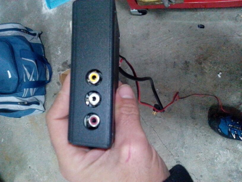

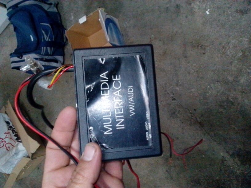

xbox Publicado 14 de Enero del 2014 Denunciar Publicado 14 de Enero del 2014 Hola yo tengo un tipo interfaz .que en mi naviplus se gastaba para conectar un tdt y ver la tele Pero no se como poner las fotos desde el tlf cuando puedo las pongo y deciros que estoi intetesado en venderlo yo e vendido el navi Enviado desde mi X21 usando Tapatalk Responder
xbox Publicado 14 de Enero del 2014 Denunciar Publicado 14 de Enero del 2014 Enviado desde mi X21 usando Tapatalk Responder
