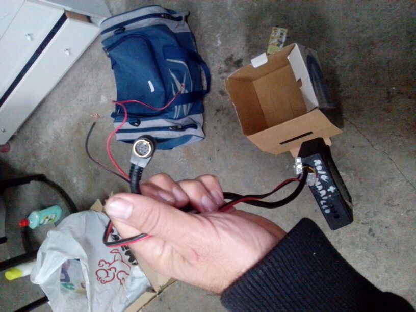

xbox Publicado 14 de Enero del 2014 Denunciar Publicado 14 de Enero del 2014 Enviado desde mi X21 usando Tapatalk Responder
xbox Publicado 14 de Enero del 2014 Denunciar Publicado 14 de Enero del 2014 Es esto si alguien esta interesado por privado y si puedo ayudar en algo mas aqui Enviado desde mi X21 usando Tapatalk Responder

Franroad Publicado 23 de Marzo del 2015 Denunciar Publicado 23 de Marzo del 2015 Muy buen brico. Si señor. En cuanto pueda me lo hago. Ya me hechareis una manilla porque con los cables soy un poco malillo.jjejejej Saludos. Responder
nereadani Publicado 2 de Enero del 2018 Denunciar Publicado 2 de Enero del 2018 hola, soy nuevo en el foro , me interesa este brico , pero ya no aparecen las imagenes, podriais ponerlo otra vez ? muchas gracias un saludo Responder
