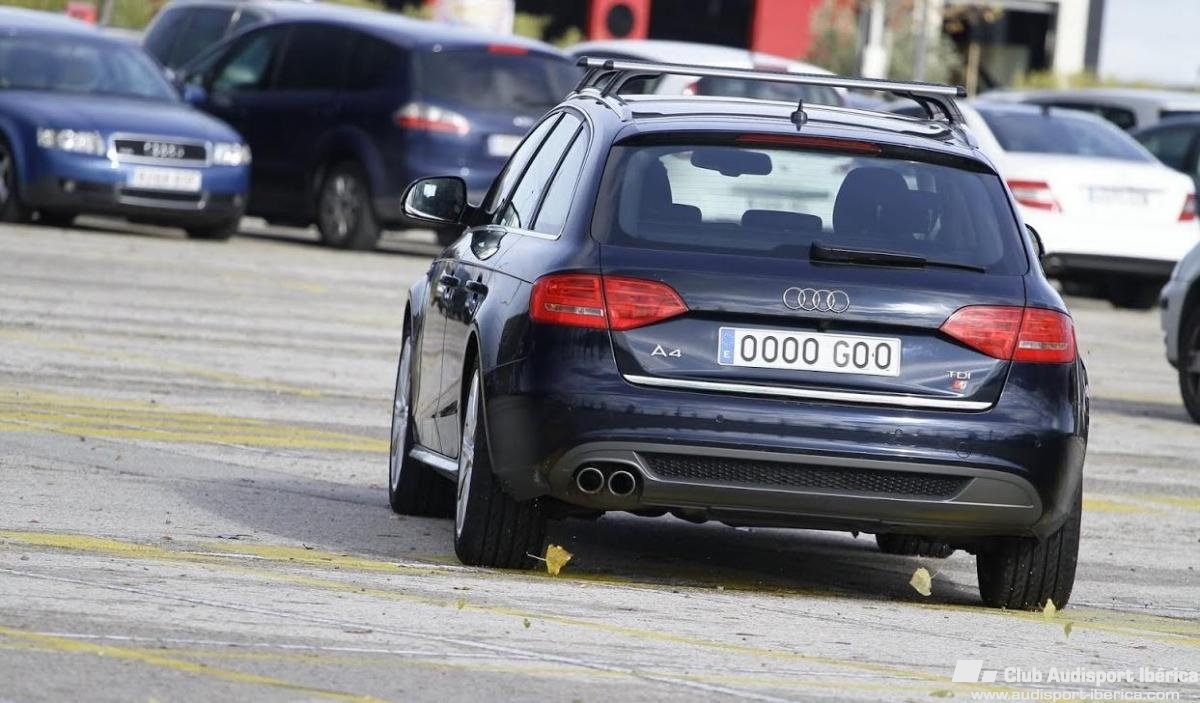

Xabby Publicado 3 de Marzo del 2013 Denunciar Publicado 3 de Marzo del 2013 Estoy muy contento de la estética de mi coche pero hay un punto que no me acaba de convencer, al igual que ya otros foristas han comentado (he incluso solucionado). Aunque llevo 245/40/18 eso no impide que, al menos las ruedas traseras, se vean un poco metidas adentro. Mi idea sería sacarlas muy ligeramente ya que no busco darle un aspecto tunning. Es posible que con algún separador de 1 cm fuera suficiente. El problema viene si luego tenemos que homologar, pasar ITV, etc. Me gustaría el cambio pero sin complicaciones y menos de tener que quitarlos cada vez que se vaya a una ITV. Las ruedas delanteras en comparación se ven bien, quizá no habría que tocarlas pero ahi me surge la duda de si eso provocaría alguna descompensación. No sé que experiencia o valoración teneis al respecto. Muchas gracias por adelantado. Un saludo Responder

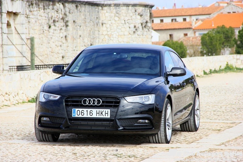

Marcin1 Publicado 3 de Marzo del 2013 Denunciar Publicado 3 de Marzo del 2013 se que el foro es de a4 pero son muy parecidos ,pongo una foto para ver como queda. Responder
Xabby Publicado 4 de Marzo del 2013 Autor Denunciar Publicado 4 de Marzo del 2013 (editado) El cambio es muy notable, a la vista está. Sobretodo quien más lo acusa son las ruedas traseras. Editado 4 de Marzo del 2013 por Xabby Responder
