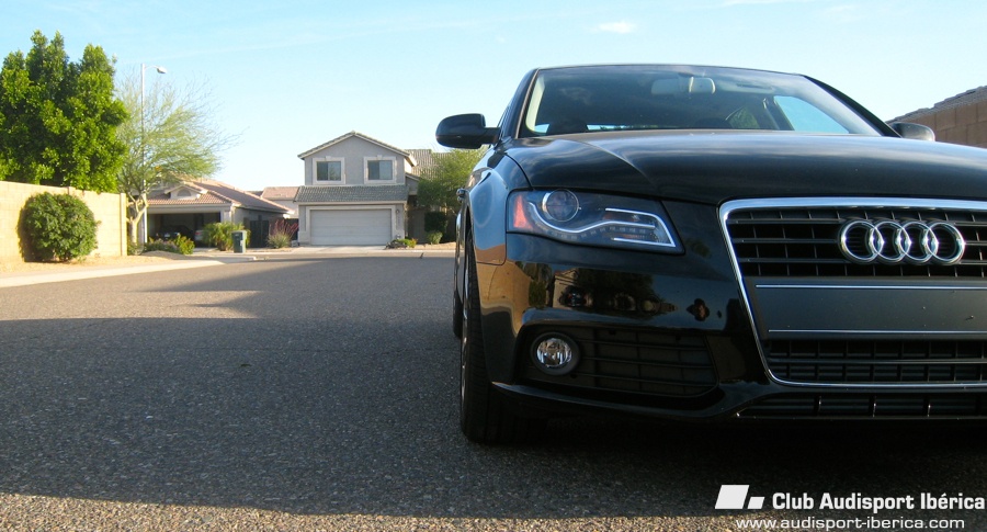

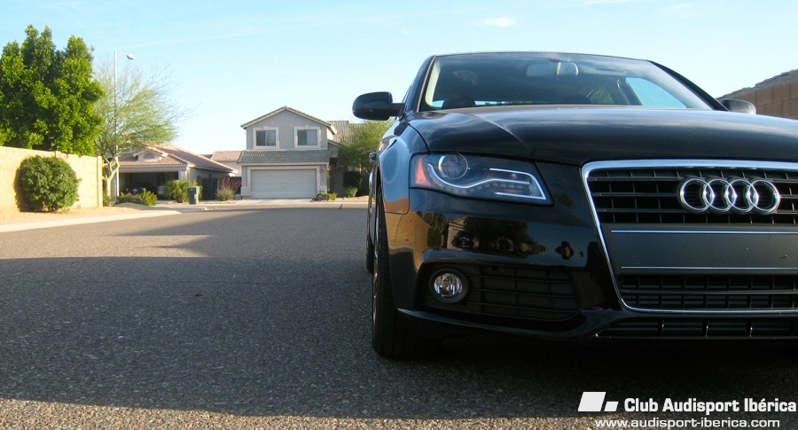

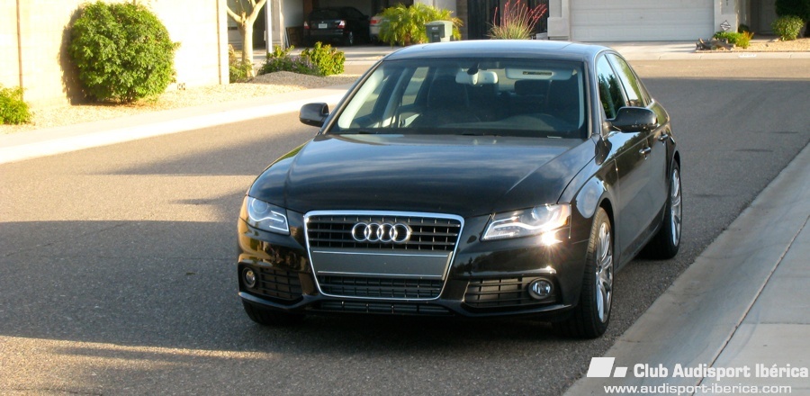

jabicho Publicado 7 de Marzo del 2013 Denunciar Publicado 7 de Marzo del 2013 Te dejo este hilo del foro americano en el que la gente va poniendo sus opciones de separadores y alguna foto, cuidado porque algunos tienen llantas con ET´s diferentes a los originales (hay que practicar un poco inglés para entenderlos!) http://www.audizine.com/forum/showthread.php/422733-Wheel-Spacers-Research-Photos?highlight=spacers Algunos ejemplos: de 10mm delante y detras: de 15 mm delante y detrás 15mm delante y 20 mm detrás (Avant,llanta no original) Responder
Xabby Publicado 7 de Marzo del 2013 Autor Denunciar Publicado 7 de Marzo del 2013 Gracias Javi!!. A las claras está que el coche mejora estéticamente mucho. Y si no un ejemplo ilustrado con esta imagen. Me da que hemos prestado demasiada atención a elementos del S.Line exterior como taloneras y demás cuando esta mejora puede hacer más que todos esos aditamentos. Responder
