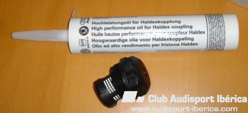

richo_vw Publicado 5 de Marzo del 2013 Denunciar Publicado 5 de Marzo del 2013 (editado) El aceite del haldex viene en un tubo como de silicona si o si, que no te la lien y te den otro, que a mi ya me pasó. Saludos Editado 5 de Marzo del 2013 por richo_vw Responder

Hola5 Publicado 19 de Marzo del 2013 Denunciar Publicado 19 de Marzo del 2013 Hola compañeros: he estado en la Audi y he comprado el aceite y el filtro allí. Me lo han dado por mi número de bastidor. Efectivamente viene como en un tubo de silicona y el filtro es tal cual como apuntais. Responder

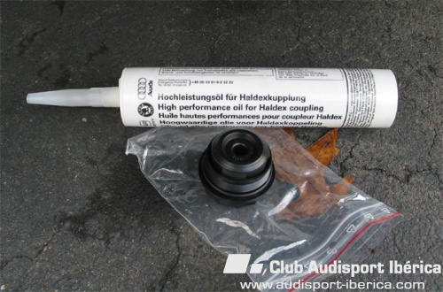

Hammax_55 Publicado 17 de Junio del 2013 Denunciar Publicado 17 de Junio del 2013 Uff estoy hasta las bolas !! Por fin consegui en argentina el put* aceite y filtro ahor a el problema es la llave !! No hay aqui y nadie La tiene .. Debere hacer una no se como .. otra cosa el filtro va puesto tal cual viene o la parte de adentro hay que darla vuelta ?? Responder
Hammax_55 Publicado 17 de Junio del 2013 Denunciar Publicado 17 de Junio del 2013 asi viene tal cual .. Responder

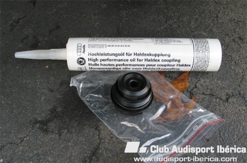

Hammax_55 Publicado 17 de Junio del 2013 Denunciar Publicado 17 de Junio del 2013 o se le da vuelta la parte de adentro asi .. Responder
BBTuner Publicado 18 de Junio del 2013 Denunciar Publicado 18 de Junio del 2013 En 20/3/2013 a las 23:38, Michtt dijo: buenas noches hay alguno de vosotros que haya usado metal lube para transmisiones en el hadlex???y otra cosilla mas sabeis si el aceite del diferencial y de la caja de cambios es el mismo y que cantidades lleva?? Muchas gracias de antemano soy nuevo por aqui...tengo el micromachine en boxes...jejeje pondre fotos y os contare como llego a mis manos... Pues si eres nuevo, que minimo que presentarte no? Por otra parte, antes, lee un poco, mira que no llevo demasiado tiempo en el foro, pero empiezo a estar un poco "cansado" de que todo el mundo pregunte lo mismo. Informate un poco mas, el diferencial Haldex lleva su aceite y filtro especifico, solo lo venden en el concesionario. ¿Para qué quieres echar Metal Lube? En 17/6/2013 a las 20:10, Hammax_55 dijo: Uff estoy hasta las bolas !! Por fin consegui en argentina el put* aceite y filtro ahor a el problema es la llave !! No hay aqui y nadie La tiene .. Debere hacer una no se como .. otra cosa el filtro va puesto tal cual viene o la parte de adentro hay que darla vuelta ?? La llave, eBay... Y si es usada mejor... La compras, la usas y la vuelves a vender... Así mas barato. Responder
Hammax_55 Publicado 18 de Junio del 2013 Denunciar Publicado 18 de Junio del 2013 Metal lube ?? Nunca nombre de echar eso , compre tal cual me informaron en audi aceite y filtro , solo que lei por ahi que le daban vuelta la parte interna del filtro y me parece que si viene de una forma es medio raro que halla que invertirlo antes de ponerlo . Responder

Hammax_55 Publicado 26 de Junio del 2013 Denunciar Publicado 26 de Junio del 2013 Luego de renega buscando la put* llave opte por sacar el filtro con golpecitos de martillo y destornillador fue muy facil y ahora Cuando giro no hace ningun ruido ni tiron !! Quedo genial la maquina !! Responder
