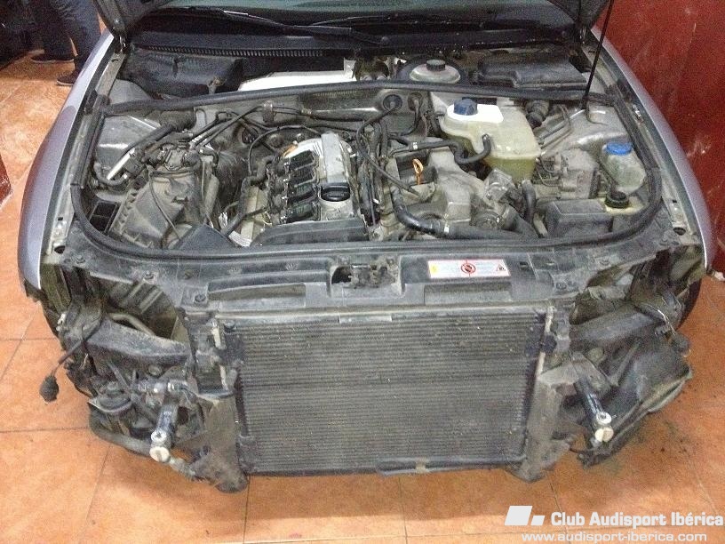

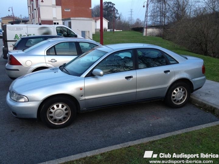

dimaka Publicado 6 de Abril del 2013 Autor Denunciar Publicado 6 de Abril del 2013 Muy buenas a todos! Quieria decir que todavia no he dado con que parte mecanica tiene la averia,ya que no tengo mucho libre y estoy desmontando bastante poco a poco.De momento esto es lo que he hecho: Este es el coche en si. Responder

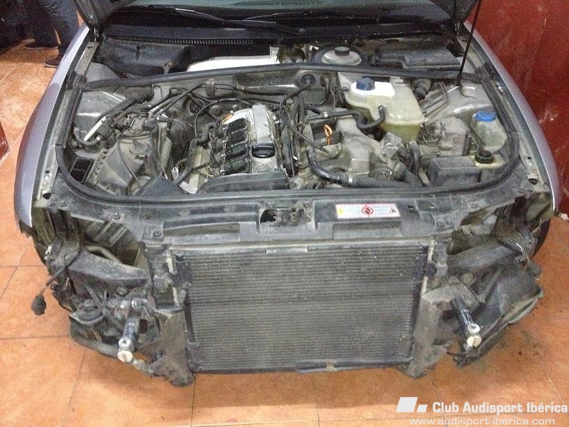

dimaka Publicado 6 de Abril del 2013 Autor Denunciar Publicado 6 de Abril del 2013 La defensa y faros fuera. Responder
