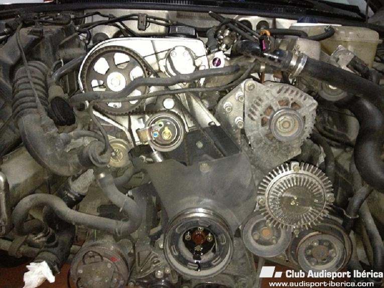

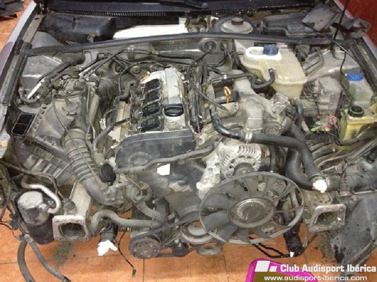

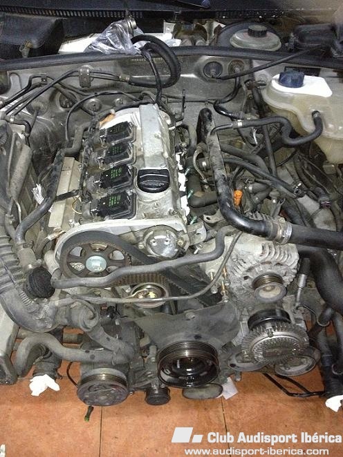

post-84224-0-88271800-1365289746_thumb.jpgY de momento esta ASI sin el colector de admision.He inspeccionado las valvulas y a la vista no estan dobladas.En cuanto tenga mas noticias y fotos lo publicare.Un saludo
