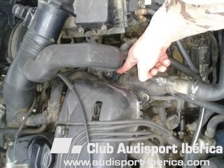

danix Publicado 4 de Marzo del 2013 Denunciar Publicado 4 de Marzo del 2013 mira, donde señalo esta el sensor, en uno de los tubos del agua Responder

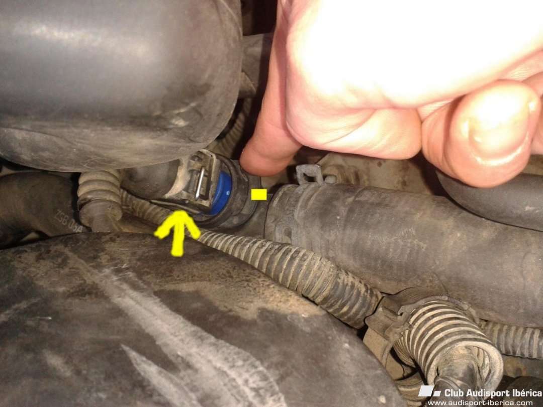

danix Publicado 4 de Marzo del 2013 Denunciar Publicado 4 de Marzo del 2013 el proceso es sencillo, ayudandote de un destornillador si hace falta, sacas el conector que es lo que he marcado con la flecha amarilla, yo le di con lubrilimp para limpiar la conexion. el cuadrado amarillo, es la pestaña que la sujeta a su sitio. tiras de el ayudandote de un destornillador, hasta sacar la pestaña. tiras del sensor, y miras en el hueco si se ha quedado la junta (que es una gomita circular negra que te viene ya con el nuevo) colocas el nuevo y pones la pestaña. colocas la conexion en el nuevo sensor y listo. despues cojes el bote del agua y lo abres, arrancas el coche y deja que se caliente un rato. rellenas si hiciera falta. y ya esta... no se, yo lo hice asi, eso si con el coche frio, jeje Responder
AleexAudiA3 Publicado 4 de Marzo del 2013 Autor Denunciar Publicado 4 de Marzo del 2013 el proceso es sencillo, ayudandote de un destornillador si hace falta, sacas el conector que es lo que he marcado con la flecha amarilla, yo le di con lubrilimp para limpiar la conexion. el cuadrado amarillo, es la pestaña que la sujeta a su sitio. tiras de el ayudandote de un destornillador, hasta sacar la pestaña. tiras del sensor, y miras en el hueco si se ha quedado la junta (que es una gomita circular negra que te viene ya con el nuevo) colocas el nuevo y pones la pestaña. colocas la conexion en el nuevo sensor y listo. despues cojes el bote del agua y lo abres, arrancas el coche y deja que se caliente un rato. rellenas si hiciera falta. y ya esta... no se, yo lo hice asi, eso si con el coche frio, jeje Pero de qué agua hablas ? el de los limpia parabrisas ? o el refrigerante ? Si no te importa, puedes hacer una foto mas amplia de donde está ubicada esa pieza ? en plan como la primera foto que has subido pero enseñando más capó.. Perdona por tanta pregunta.. jeje y GRACIAS!! Responder
