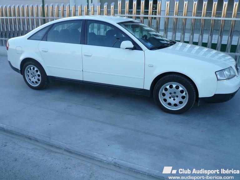

P.D. Aprovecho para poner algunas fotos de mi coche.
