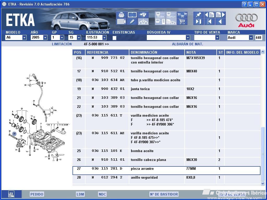

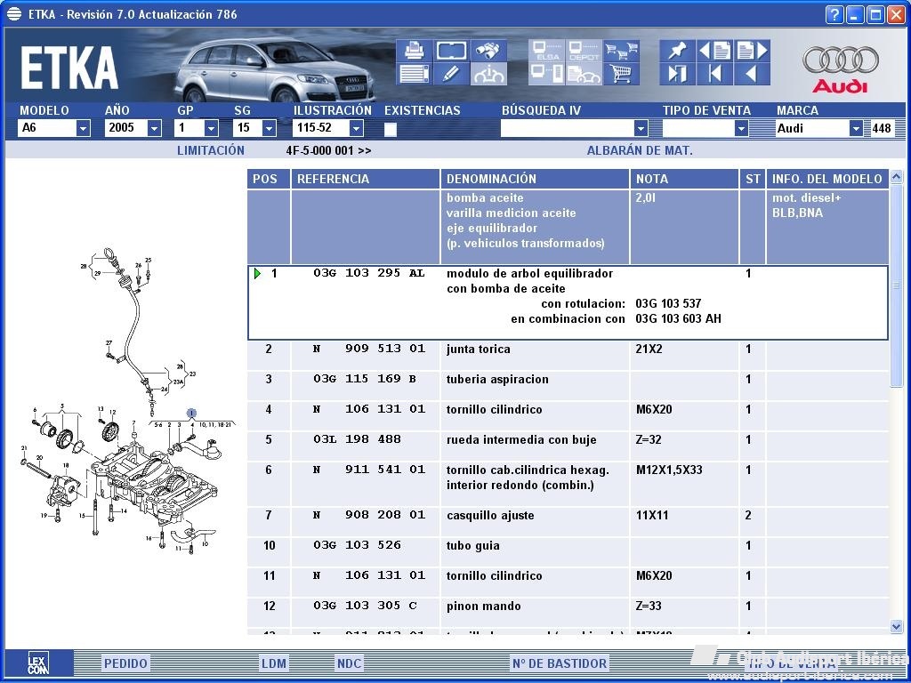

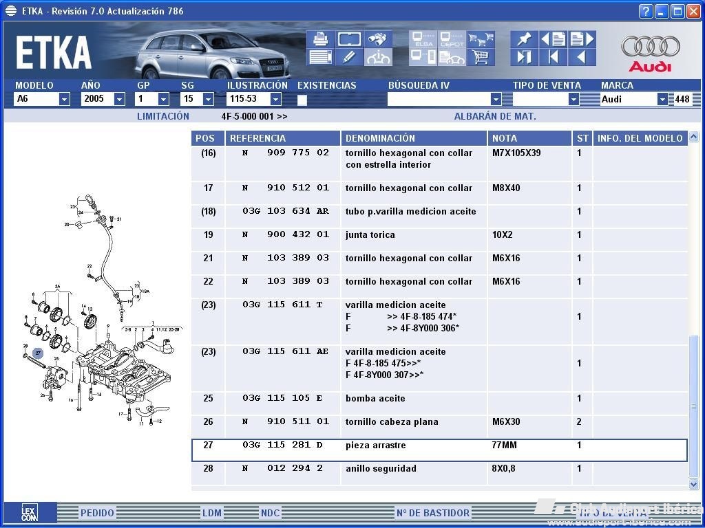

carnacas Publicado 7 de Marzo del 2013 Denunciar Publicado 7 de Marzo del 2013 bueno aqui os pongo la info de la bomba, como podeis ver en el mismo etka pone bomba de aceite, y bomba de aceite para vehiculos transformados, motor, letras, y la modificacion consiste en un eje que es de 7 cm, y la modificada lleva 10 cm, pero no se puede cambiar el eje solo, que se redondea, hay que cambiar todo consiste la opre¡acion en conce unos 2300 eur mas iva y fuera alrededor de 1900 aprox por la info que tuve yo en su dia, no lo pongo con animo de asustar, yo he visto un a4 blb, que viniendo de barcelona, destrozo el motor a causa de eso, y la culpa se la queria echar al taller que le habia cambiado el aceite la ultima vez- . Responder

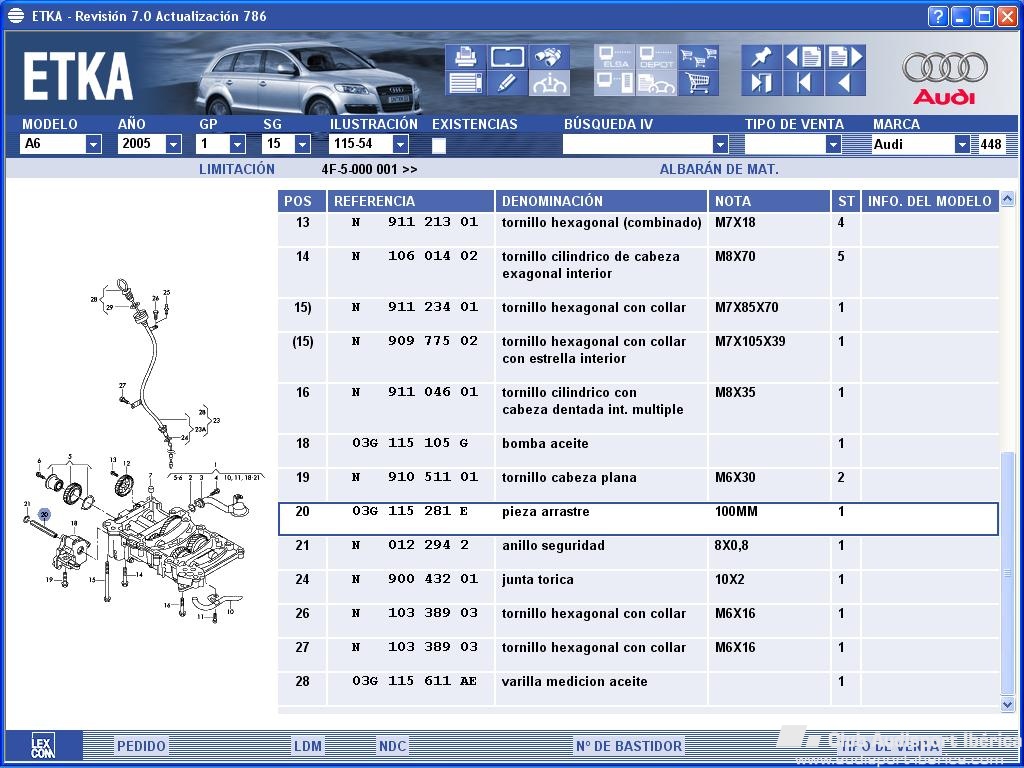

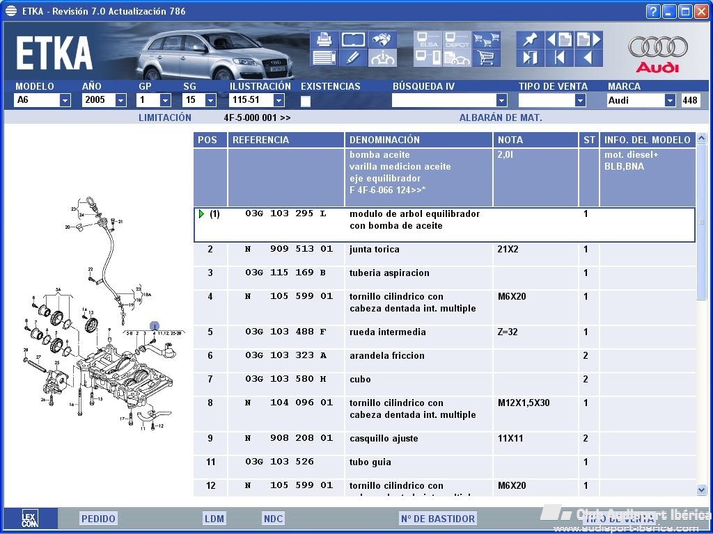

carnacas Publicado 7 de Marzo del 2013 Denunciar Publicado 7 de Marzo del 2013 aqui la modificada Responder
