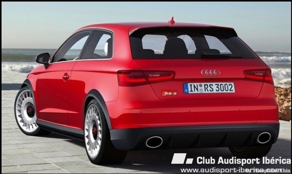

sergito23bcn Publicado 7 de Marzo del 2013 Autor Denunciar Publicado 7 de Marzo del 2013 Por cierto, creo que tu carrazo con esas modificaciones no merece llevar la S unicamente, ya que mas que SLINE que fue tu primer proyecto, ahora es RSLINE, ya no se parece al s3, como tu dices has mejorado la raza jaja. Creo que la casa audi no supo aprovechar del todo esa carroceria y fabricar un modelo mas aparte del s3, para seguir sacando un poco mas de pasta. Si estuviera en tu situación, colocaria estas siglas con mucho orgullo. RS3 PD: Vaya copiada que se han pegado viendo tu carro los de la audi con el RS3 2014, pide derechos de autor Responder

Carmelo Publicado 7 de Marzo del 2013 Denunciar Publicado 7 de Marzo del 2013 Por cierto, creo que tu carrazo con esas modificaciones no merece llevar la S unicamente, ya que mas que SLINE que fue tu primer proyecto, ahora es RSLINE, ya no se parece al s3, como tu dices has mejorado la raza jaja. Creo que la casa audi no supo aprovechar del todo esa carroceria y fabricar un modelo mas aparte del s3, para seguir sacando un poco mas de pasta. Si estuviera en tu situación, colocaria estas siglas con mucho orgullo. RS3 PD: Vaya copiada que se han pegado viendo tu carro los de la audi con el RS3 2014, pide derechos de autor Gracias por tu comentario... y efectivamente, fué una pena que la marca no pensara en un RS3 8L en su día, como sí lo hizo con sus contemporáneos RS4 B5 y RS6 C5... Y sobre lo de colocar el anagrama RS ya dije en su momento que de atreverme a hacerlo tendría el coche que cumplir no solo a nivel imagen sino también a nivel prestaciones... y es la mecánica donde toca ahora centrarse, me temo además que en breve... PD.: lo del nuevo RS3, lo veo poco gordo, la verdad, con esos aletines birrias Responder
sergito23bcn Publicado 7 de Marzo del 2013 Autor Denunciar Publicado 7 de Marzo del 2013 Sisi, ya que se lo ponen de plastico, al menos que sean grandes tipo allroad antiguo, estan decaiendo mucho el tema de los ensanches, y mas siendo carros de muy elevado precio. Responder

Carmelo Publicado 9 de Marzo del 2013 Denunciar Publicado 9 de Marzo del 2013 Sisi, ya que se lo ponen de plastico, al menos que sean grandes tipo allroad antiguo, estan decaiendo mucho el tema de los ensanches, y mas siendo carros de muy elevado precio. Los del allroad son unos pasos de rueda brutales, quedan de muerte, pero para esa imagen "todocamino" del vehículo... ya para un turismo, y para mi gusto, aleta de chapa bien gorda y del mismo color de la carrocería... lo otro parece un añadido... Responder
