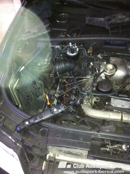

panadero_es Publicado 6 de Marzo del 2013 Denunciar Publicado 6 de Marzo del 2013 Te añado una foto que hice cuando le abrimos para ver los arboles de levas, ya de paso se le cambio la junta y se le quitó toda la silicona naranja que le había echado el anterior dueño. :ranting2: Responder

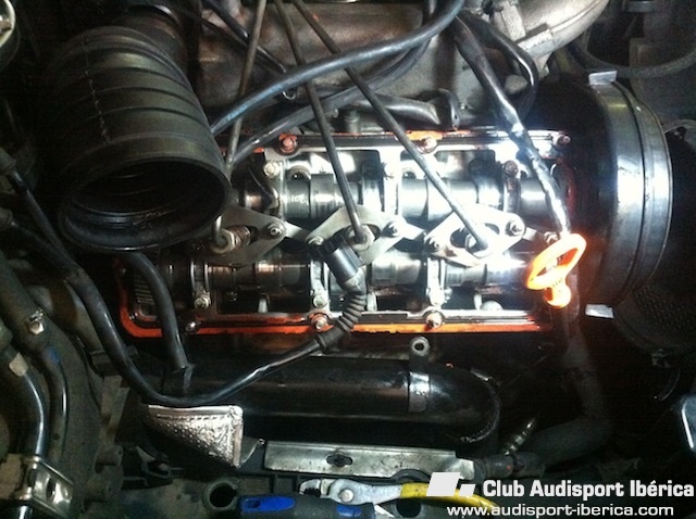

panadero_es Publicado 6 de Marzo del 2013 Denunciar Publicado 6 de Marzo del 2013 (editado) Y ésta otra que se ve desde mas cerca por si te sirviese de ayuda... No te puedo mandar mas porque en ésos momentos no tenía presente el hacer las fotos para subirlas al foro y hacer los bricos, solo las hacía para ver el estado y acordarme después. Editado 6 de Marzo del 2013 por panadero_es Responder
