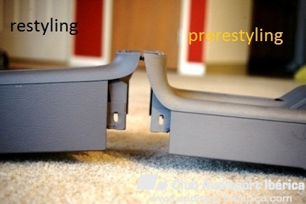

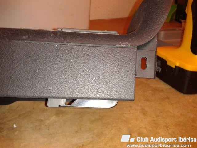

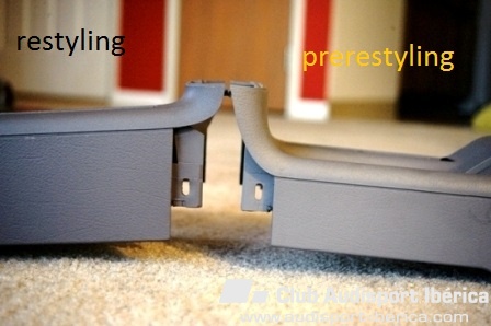

El primer problema que me encuentro y que ya me comentó Jesús es que la consola que hay entre los asientos es diferente y ese lado donde va el mechero es mas alto porque el mismo tambien lo es y necesita mas hueco.

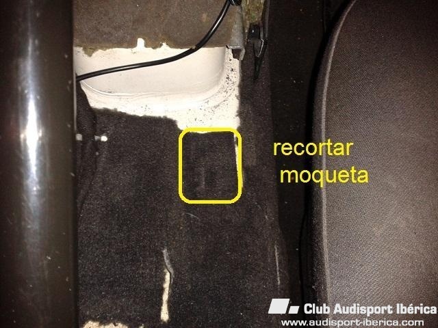

Vi de todas maneras que no era mucho lo que sobresalia y que con recortar el trozo de moqueta donde tocaba tendria suficiente.

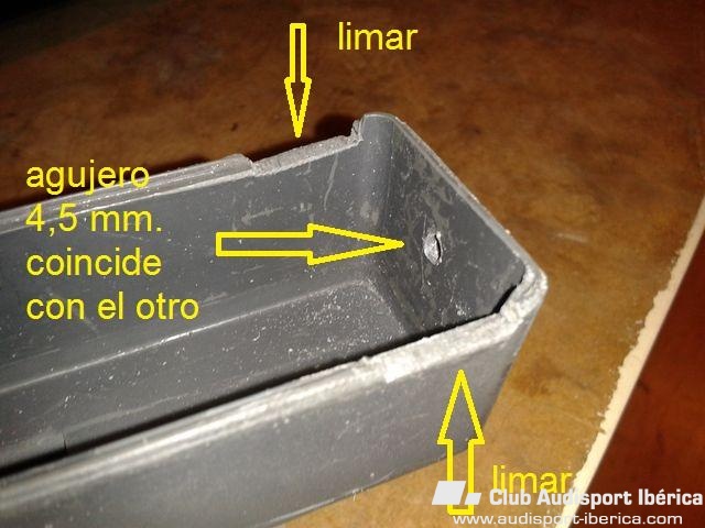

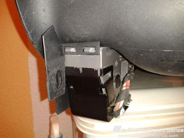

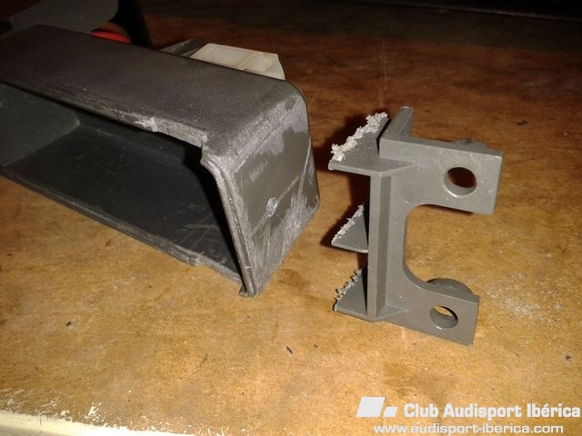

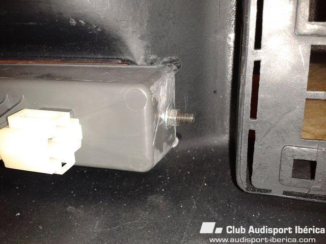

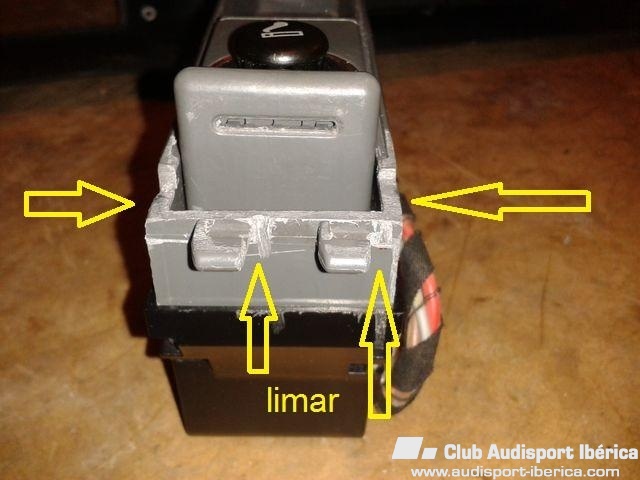

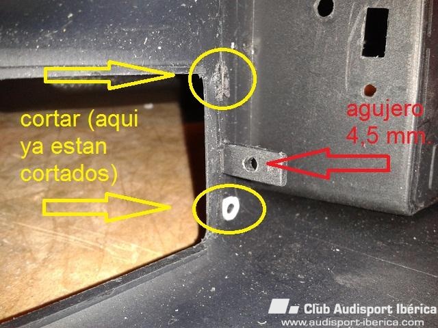

Bien, desmonté los posavasos y constaté que el hueco del mismo en su anchura era practicamente el mismo que la del mechero pero era algo mas corto de largo con lo cual tuve que cortar los “tetones” que lleva donde se atornillan los posavasos.
Despues se tiene que limar un poco para que acabe de encajar en el hueco.

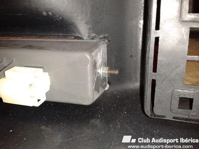

Aquí podeis comprobar lo que sobresale por abajo

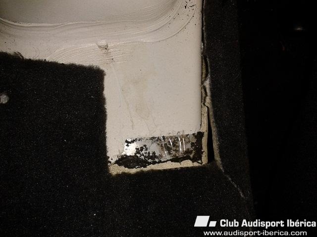

El trozo de moqueta que hay que recortar incluso de la parte de tela asfaltica que lleva

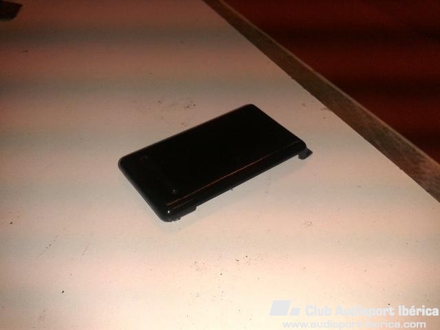

Y para acabarlo desmonté la tapa y la forré con vinilo negro brillo como el frontal de la radio

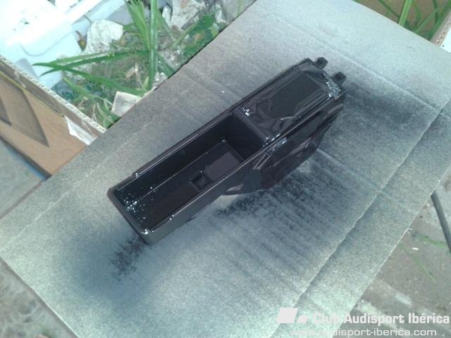

Y pinté de negro mate toda la carcasa ya que era de color gris, aqui se ve recien pintado popr eso brilla.

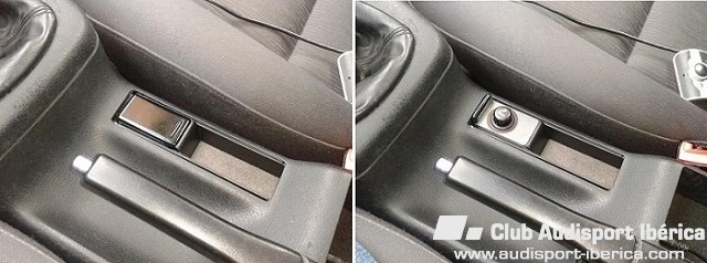

Y este es el resultado final.
Ahora ya puedo conectar el vagcom que no podia. Espero que os guste, queda un pelin sobresalido con respecto al original, pero la verdad que encaja bastante bien y apenas se nota.
