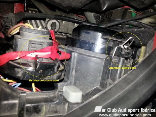

Koko004 Publicado 6 de Marzo del 2013 Denunciar Publicado 6 de Marzo del 2013 Buenas tardes muchach@s, haber si algún alma caritativa puede ayudarme, mi problema es el siguiente, el otro día me puse a cambiar las lámparas del foco, con tan mala suerte que perdí en el garaje el alambre que sujeta la tapa del foco adjunto foto) al intentar desengancharlo con tan maña suerte que se me apagó la luz y no vi ni donde cayó ni nada.... He buscado por todos los desguaces de Asturias y no hay manera de encontrarlo y los que lo tienen dicen que no lo venden para no estropear el foco (lógica tiene....). Si alguien tiene un foco roto, sin solución y pudiese mandármelo a Asturias estaría eternamente agradecido y sería recompensado económicamente (ya veis como lo tengo entrampiado...). Un saludo desde Gijon Responder

Koko004 Publicado 6 de Marzo del 2013 Autor Denunciar Publicado 6 de Marzo del 2013 Claro, ese el problema que tengo, el que tiene el foco bien no lo vende. Le interesa al que lo tenga, pero roto. Un saludo y gracias de todas formas. Enviado desde mi GT-I9300 usando Tapatalk 2 Responder

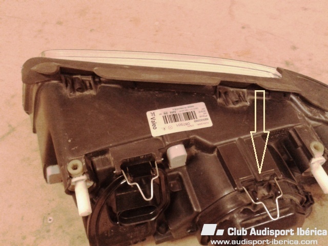

AdriA4TDI Publicado 6 de Marzo del 2013 Denunciar Publicado 6 de Marzo del 2013 Eso con un alambre lo haces tu,sacas el del otro lao y haces uno con unos alicates mismo. Esa tapa no hace mucha fuerza,yo la tengo sujeta con un alambre extrafino y aguanta,con uno mas gordo mejor. Un saludo Con el iPhone desde Tapatalk Responder
PMorales Publicado 6 de Marzo del 2013 Denunciar Publicado 6 de Marzo del 2013 La otra tapa, la que tiene el alambre, tambien tiene un orificio para poner un tornillo. Pon ese tornillo, le quitas el alambre y lo pones en el que te falta. Solucionao Responder
Athabasco Publicado 6 de Marzo del 2013 Denunciar Publicado 6 de Marzo del 2013 (editado) Pues yo tiré hace dos semanas uno a la basura, pero la solucion que te da Morales es estupenda y sino lo que comenta Adri de hacerlo con alambre, dspues lo puedes templar y endurecer un poco si quieres, lo metes al fuego y cuando se ponga al rojo vivo pillas aceite que tengas para tirar de freir patatas mismamente y lo enfrias rapidamente en el. De todas maneras si te fijas los alambres son algo diferentes, tendrias que recortar un poco. S2 Editado 6 de Marzo del 2013 por atabasco Responder
Koko004 Publicado 6 de Marzo del 2013 Autor Denunciar Publicado 6 de Marzo del 2013 La otra tapa, la que tiene el alambre, tambien tiene un orificio para poner un tornillo. Pon ese tornillo, le quitas el alambre y lo pones en el que te falta. Solucionao Ok, gracias, voy a mirarlo bien de noche haber si tengo suerte. Un saludo Enviado desde mi GT-I9300 usando Tapatalk 2 Responder
Koko004 Publicado 28 de Mayo del 2013 Autor Denunciar Publicado 28 de Mayo del 2013 Al final engañé al mecánico para que hiciese un clip de esos con un alambre . Gracias a todos Responder
