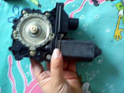

alvarott78 Publicado 8 de Marzo del 2013 Denunciar Publicado 8 de Marzo del 2013 Buenas noches; Hace 3 dias se me ha roto el elevalunas del conductor. Lo he desmontado,el motor funciona perfectamente pero el cable se ha pelado y esta en la ruleta donde encaja alli pillado porque tiene los cables sueltos. He estado mirando por oscaro,recambio web,etc,etc, y nada......no encuentro nada de nada para comprar salvo por la casa, y me piden 130 euros. No hay alguna manera de solucionarlo de una forma mas economica?Sabeis si venden algun kit de reparacion en algun lado? Sabeis algun brico para solucionar dicho fallo? Muchas gracias de antemano.- Responder
jLlagas Publicado 8 de Marzo del 2013 Denunciar Publicado 8 de Marzo del 2013 No entiendo exactamente el problema. En mi blog tiebes varios bricos relacionados con el tema: Reprogramar Elevalunas: http://audittco.blogspot.com.es/2012/06/brico-reprogramar-elevalunas.html Cambiar Motor Elevalunas: http://audittco.blogspot.com.es/2012/06/brico-cambiar-motor-de-elevalunas.html Reparar Motor Elevalunas: http://audittco.blogspot.com.es/2012/06/brico-reparar-motor-de-elevalunas.html Si el problema es otro, pon alguna foto o algo a ver si podemos ayudarte. Si son los cables que van al motor, yo tuve que que restaurar el cableado entero, porque me encontre con esto: En el concesionario venden cables para este tipo de reparaciones con sus conectores y todo (son unos cables amarillos), no demasiado caros... Responder
alvarott78 Publicado 8 de Marzo del 2013 Autor Denunciar Publicado 8 de Marzo del 2013 Lo que se me ha roto es el cable de acero que va por dentro de su funda y dentro del muelle superior que esta encima del motor del elevalunas. Una vez sacas el motor del elevalunas,va un engranaje de color "crema" con el cable enrollado,pues es ahi donde el cable de acero se ha reliado y no dejaba ni subir ni bajar el cristal. Ese cable lo venden en el "conce"?? Muchas gracias Responder
jLlagas Publicado 8 de Marzo del 2013 Denunciar Publicado 8 de Marzo del 2013 Si. Lo venden. Pero te has equivocado en una cosa: El motor del elevalunas, termina en un engranaje, que encaja en la polea color crema que comentas. Son piezas independientes: Igualmente, lo venden suelto en el "conce" Responder
alvarott78 Publicado 8 de Marzo del 2013 Autor Denunciar Publicado 8 de Marzo del 2013 Exacto.El motor y su engranaje y esa polea con su cable enrollado. Pues ire luego al conce a ver que me dicen. La referencia que me dijeseis seria ya mucho pedir,verdad???? XD Responder
