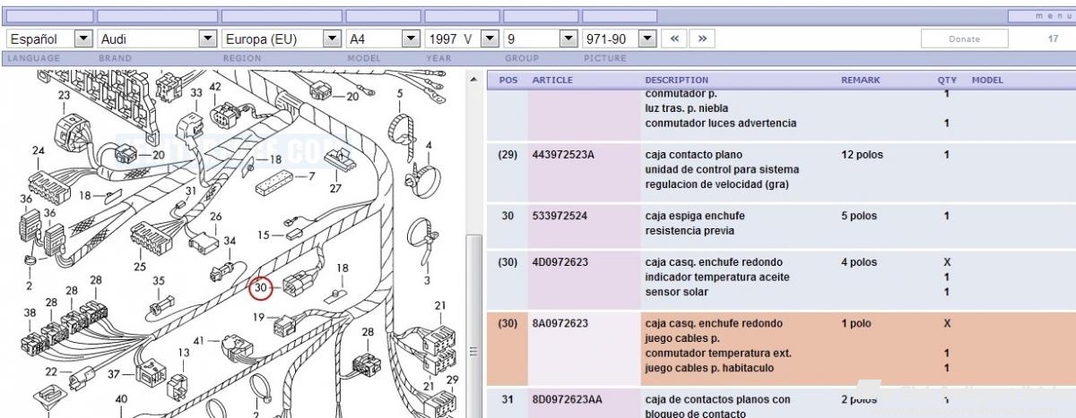

Compañeros! Buenas a todos, he visto un cable desconectado en mi coche con referencia 8A0 972 623 y me a aparecido el fallo de abs, querría saber si ese cable tiene algo que ver, esta situdado debajo de los fusibles, junto con otro hran puñado de cables.

la referencia k indicas pone en el etka que es el casquillo de un enchufe, nada mas..... por si te sirve se algo, a la semana de comprar mi coche, me salio ese facho mas el del airbag, y era que tenia el rodamiento de la rueda trasera derecha suelto.....asi que podrias revisar como te dice A4B51.8T, las ruedas ,.....S2

A ver si esta imagen te vale de algo:

pues con eso me has ayudado a saber que ese cable que está desconectado no tiene nada que ver con el ABS, gracias :p
